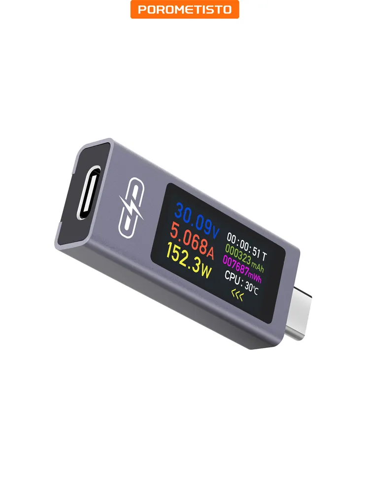

Всем добрый день.
Дома накопилось куча проводов (usb и type-c) - хорошие они или плохие непонятно.
Хочется их проверить, и выкинуть плохие (те, которые медленно заряжают телефон).
Хочу купить специальный тестер - , там показываются данные по проводу - правда я в этом не разбираюсь, и не знаю на что обращать внимание - как определить хороший провод или нет.
У кого есть опыт работы с этими тестерами? на что там смотреть надо?
прикрепил первый попавшийся на Ozon

если не разбираетесь, то лучше бесплатно протыкать

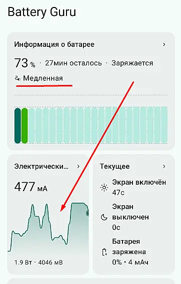

Ещё можно поставить приложение Battery Guru, оно умеет показывать ток заряда. Я так вычислял и плохой провод, и слабую зарядку.
Вот, тут показывать будет:

Спасибо, установил, тестирую

Другой кабель попробуй. У меня самая мощная 20вт зарядка. Но в разных комбинациях приборов и проводов я видел и 1 и 18 ватт.
Ну то есть по проге хотя бы поймешь, что точно быстрее будет, а что медленнее.
