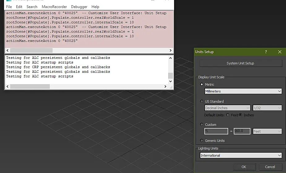

В скриптах ни бумбум. Надоело лазить переключать (на сайтах иногда модели в дюймах). Можно ли сделать такую кнопку, которая переключает display units с "metric mm" на "US Standard decimal inches" и обратно или это очень сложная операция?
Посмотрел макрорекордер, он не записывает это действие.

http://www.scriptspot.com/3ds-max/scripts/unit-switcher
При необходимости можно нужную часть скрипта на кнопку повешать на тулбаре.

macroScript DisplayUnitsToCm
    category:"RG tools"
    toolTip:"Set display units to CM"
    units.DisplayType = #Metric
    units.MetricType = #Centimeters

написал скрипт, который переключает только между метрик/US
одна кнопочка или повесить на хоткей
https://disk.yandex.ru/d/asa_hGE0FJ9qUQ

я могу ошибаться, я только начал учить скриптинг. Но по-моему, такая структура не будет работать. поправьте, если я туплю
