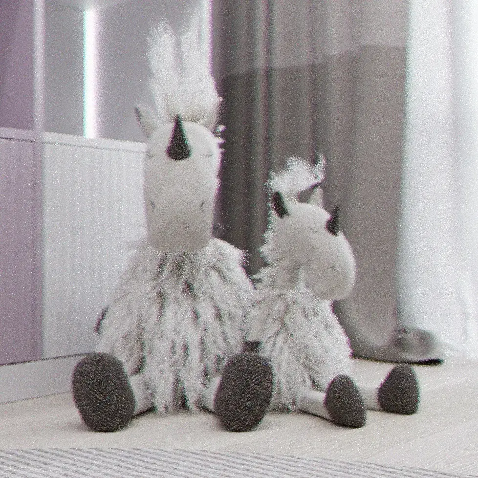

Подскажите, как сделать в corona render хроматическую абберацию  с помощью вот такой карты боке?Подргрузила карту в камеру, но эффект боке не цветной, а черно-белый как с обычной ч/б картой боке. Нужен эффект сдвига с цветом как на примере.

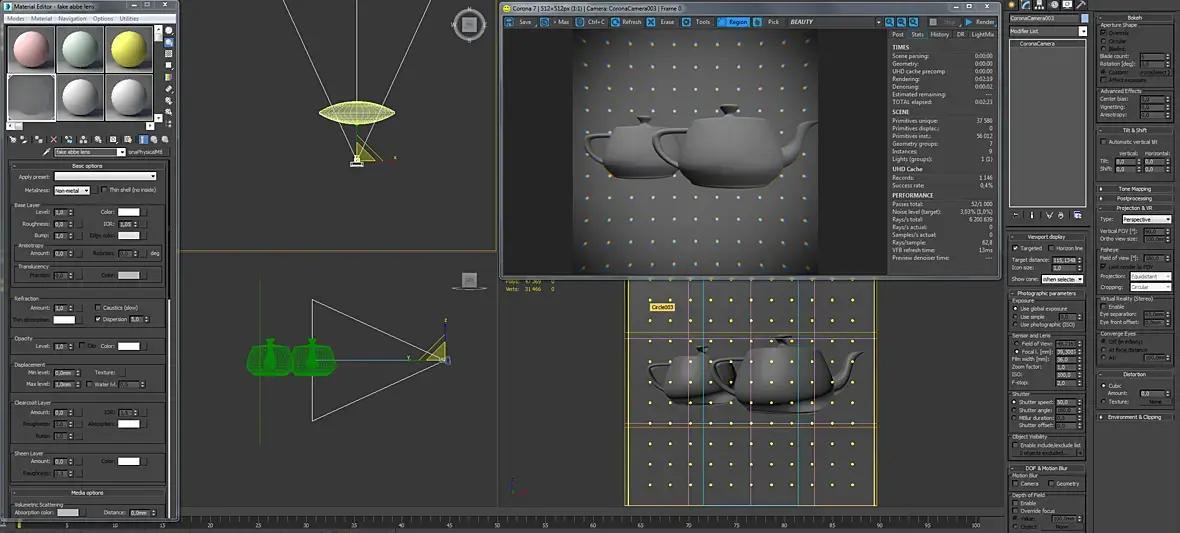

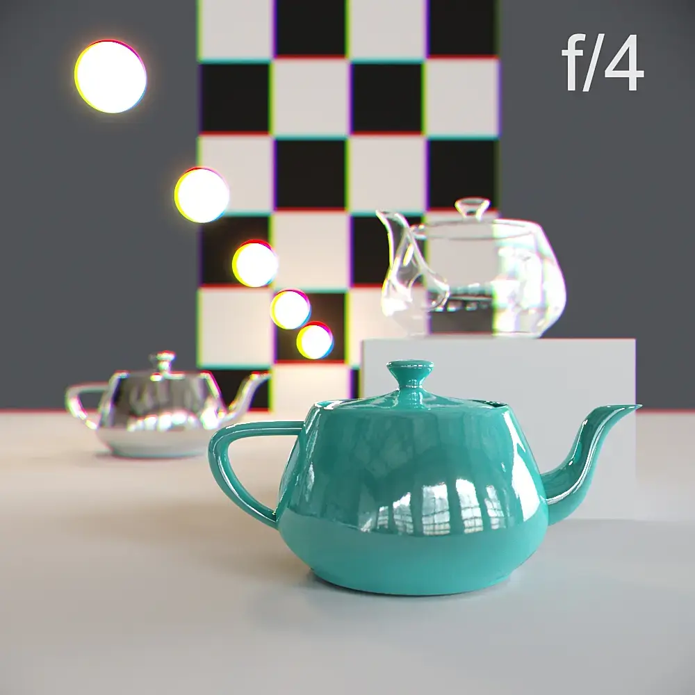

Боке это художественная характеристика фотографии, а форма и размер видимого боке зависят от объектива. Эффект боке особенно виден вокруг источников света/в областях нерезкого изображения и определяется формой лепестков диафрагмы объектива.

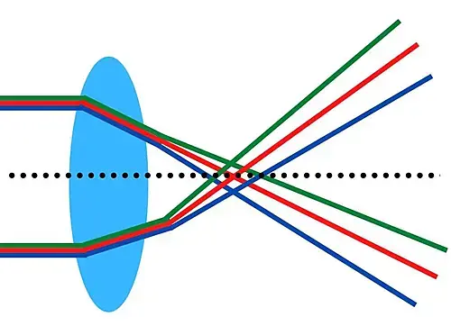

Хроматическая абберация это свойство линзы связанное с тем что белый свет=видимый спектр представляет собой если очень грубо диапазон от синего к красному, и разные цвета в реальной линзе будут преломляться по разному и фокусироваться на разном расстоянии от линзы - на изображении будут получаться цветные ореолы, очень хорошо видно в "дешевых" линзах, особенно короткофокусных, ближе к краю изображения.

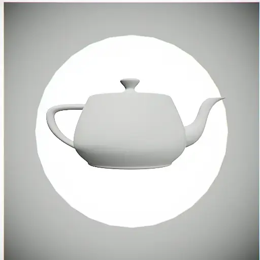

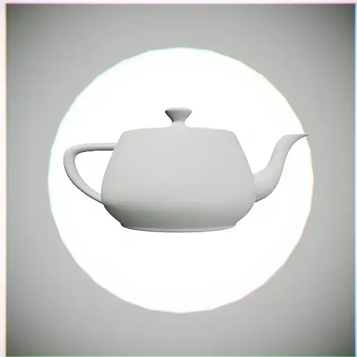

В короне если использовать цветную карту боке, то можно получить эффект цветных ореолов, но диафрагма должна быть довольно маленькой если есть желание получить действительно заметный эффект.

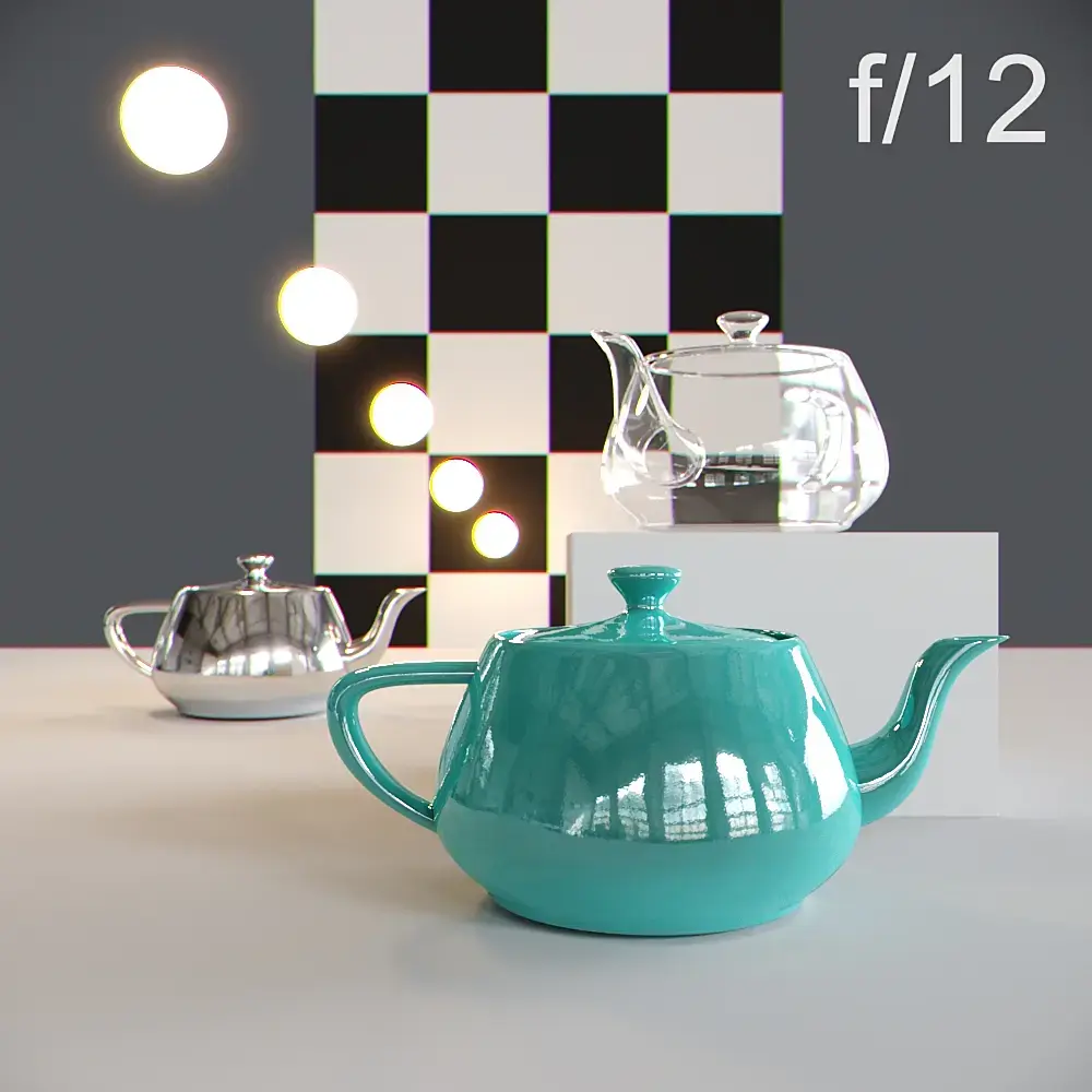

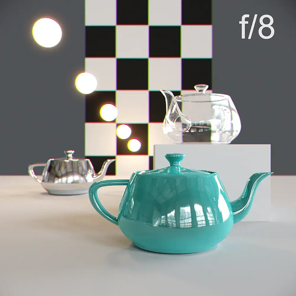

на рендере чайник в фокусной точке, а круг вне фокуса

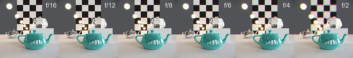

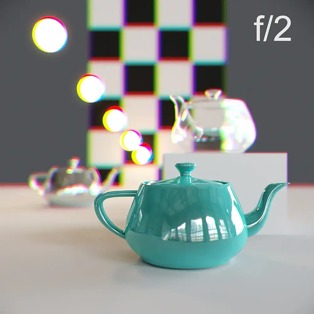

предыдущий чайник был f1 кажется, а этот f8
f16
И да, у вас должен быть включен dof, а это увеличивает время рендера.
без dof никаких цветных спецэффектов не будет

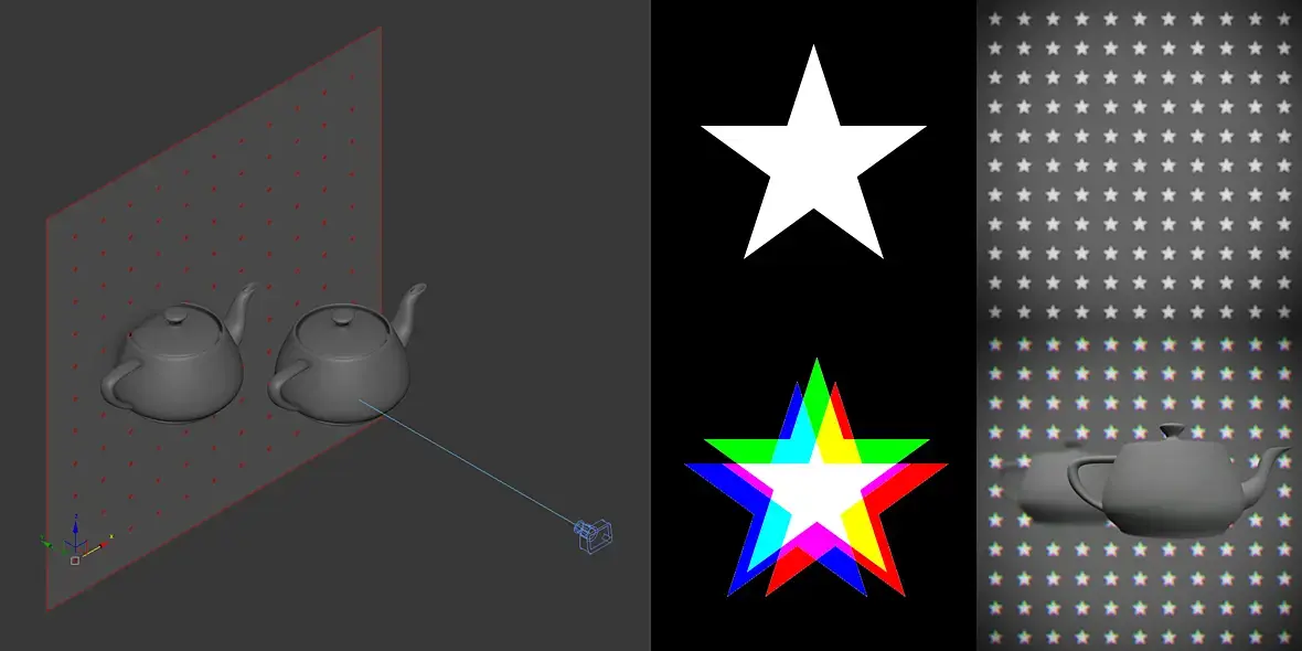

В короне используя цветную боке маску можно получить цветные каемки боке, но это не аберрации - это просто конечный результат немного похож. Ну и смотрится деликатнее чем фильтры в фотошопе.
Вот то что sanyafrag писал про плейны в форме поверхности линзы это такая довольно мучительная попытка воспроизвести физический процесс дающий аберрации. Аберрации в постобработке это быстро и нервов меньше. Красивые доф эффекты в рендере выглядят натуральнее, чем фотошопное размытие по маске растояния до камеры.

у меня получилось с помощью этой карты

 С последней картой,которую прикрепили получилось. НО эффект
видно только на очень очень сильном расфокусе, на обычном close up не видно практически

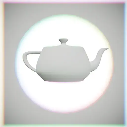

С этой картой отлично получилось))Спасибо

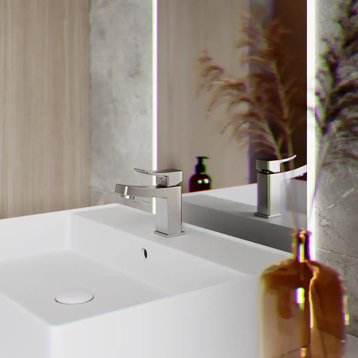

sanyafrag , Да я тоже обожаю всякие такие эффекты) круто смотрится

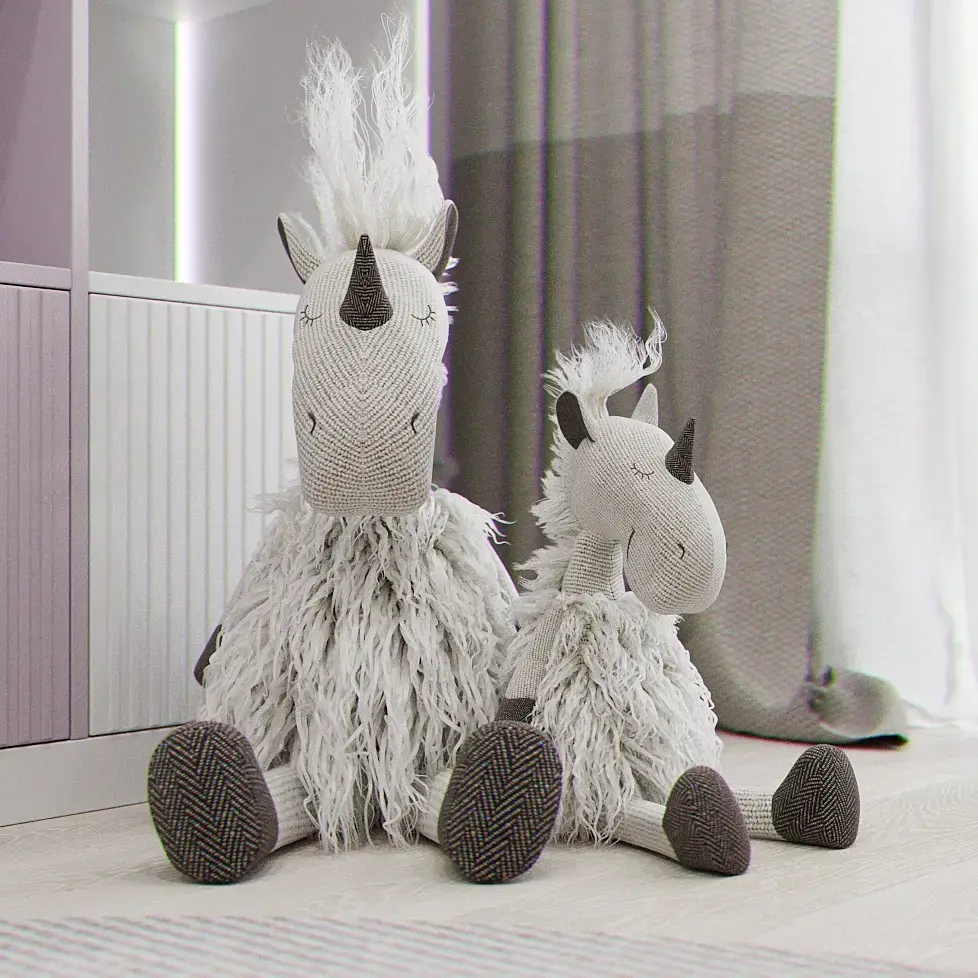

sanyafrag , сегодня попробовала в другой сцене повторить эффект и получилось очень контрастно)

мне кажется сила эффекта еще зависит от того, насколько эти три круга сходятся к центру, т.е. чем больше они расходятся от центра, тем оффект сильнее
