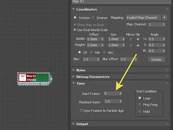

Сцена: "Камера" заходит в зрительный зал кинотеатра.Оглядывается. Занимает своё место. Гаснет свет и на экране транслируется фильм.
С фильмом всё ясно - либо через прожектор, либо через редактор материалов. Но вот сам "фильм" начинается с первого кадра прокрутки сцены. Камера ещё не вьехала в зал а фильм уже начался.
Как сделать так, что бы фильм в кинотеатре начался в нужное время?
Когда то где то читал, что есть какие то настройки где устанавливаешь с какого кадра начинается представление.
На сайте c 13.02.2011
Сообщений: 56
Вот тут попробуйте поменять стартовый фрейм:
На сайте c 09.09.2017
Сообщений: 11
Покрутил.
Но сдаётся мне, что эта регулировка указывает с какого кадра САМОЙ АВИШКИ начать демонстрацию.
РАЗОБРАЛСЯ!
Что бы Start Frame начал работать как мне надо, нужно включить Hold.
