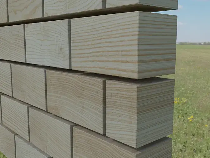

Без этого метода:

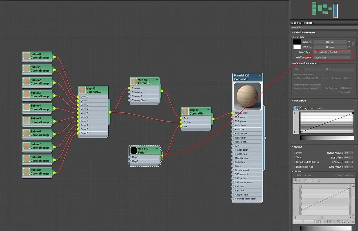

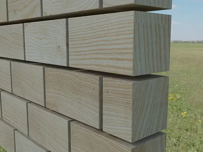

А так микс трипланара и мультитекстуры по маске Fallof:
тут на торцах поплыл конечно тайлинг, ну простите ))
А вот как это сделано:

Кстати объясню, если вдруг кто не понял зачем тут микс и фаллоф по Z. Дело в том, что если кинуть просто трипланар, то он перебивает маппинг FloorGenerator'а по фейсам, заменяя его своим (там есть size, аналогично мировым координатам). При этом получается интересный эффект: он как бы собирает все текстуры из мультитекстуры в одну большую дуру, и оно как бог даст ложится уже на всю модель... А микс и фаллоф соответственно делают маску для передней части, которая определяется локальной осью Z. Ну и собственно и вот... В общем пока не столкнешься с таким на практике, сразу и не поймешь что оно так работает )))
