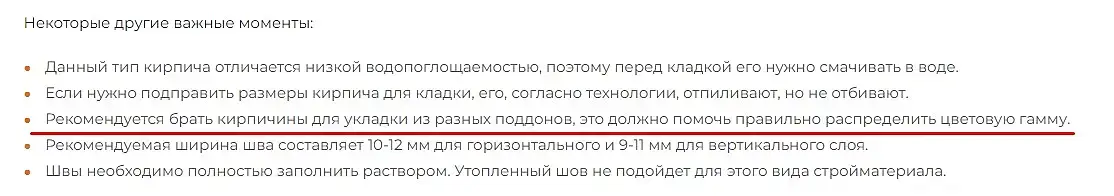

В жизни принцип укладки простой, и бывает в двух вариантах: 1. бери из разных поддонов,  клади "как сердечко подскажет", лишь бы рисунок не повторялся; 2. Смотри на ракладку от архитектора, и делай по ней.

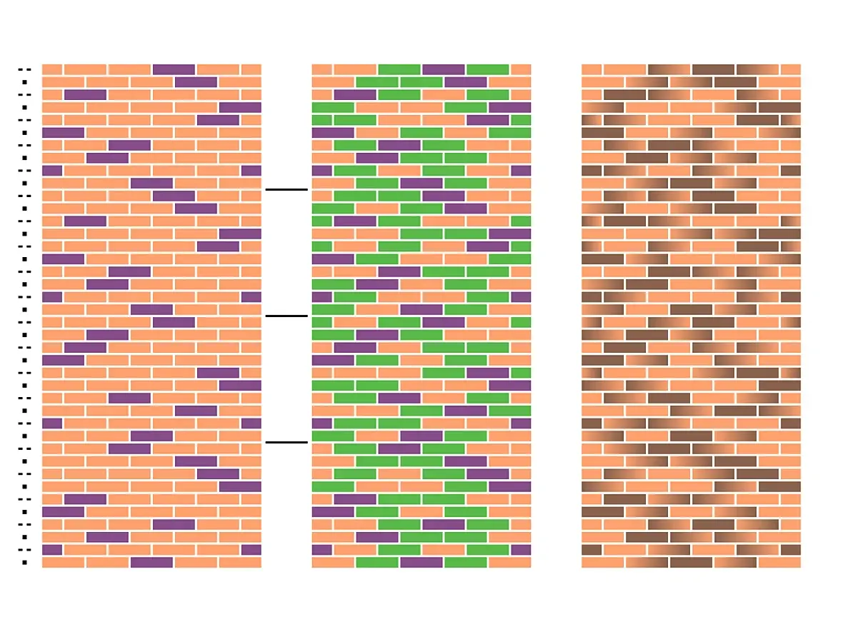

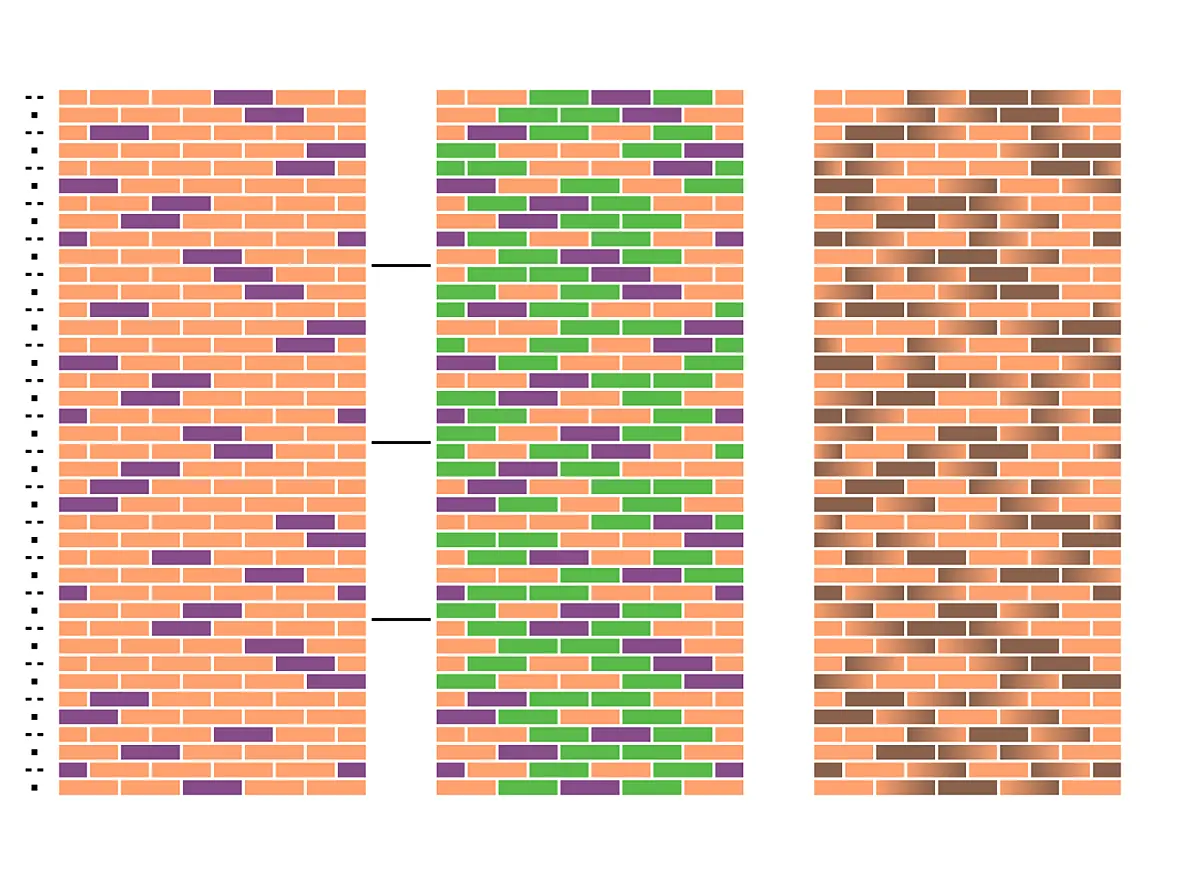

Обратите внимание, что в каждом ряду из пяти кирпичей только один темный (за некоторым исключением), два градиентных и два светлых. Разместить сначала эти темные, а дальше уже придумать какое-нибудь правило.
Например, в каждом нечетном ряду сместить на 1 кирпич влево относительно предыдущего нечетного ряда, а в каждом четном на 2 кирпича влево относительно предыдущего четного ряда — так я сделал 10 нижних рядов, затем скопировал и отзеркалил выше, далее снова как-нибудь отзеркалить.
