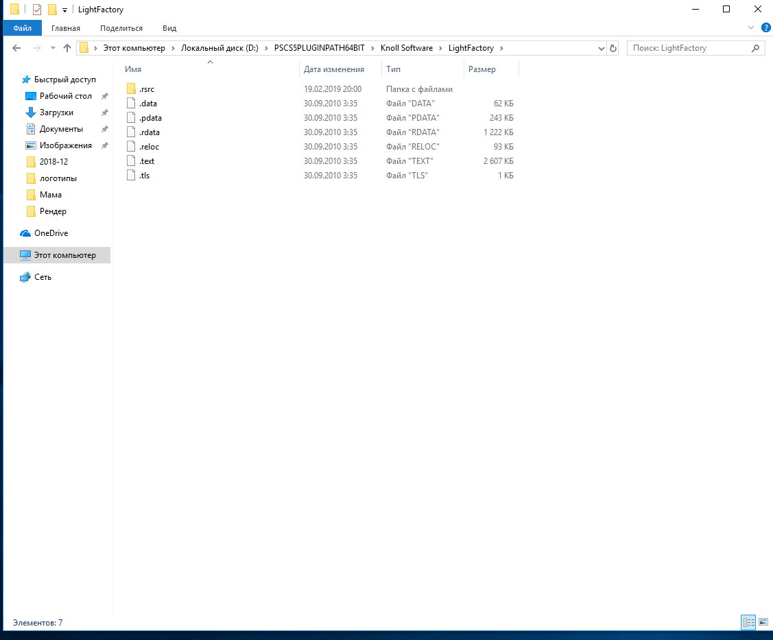

Здравствуйте!Проблема та же - установила  Knoll light Factory 3.2 на ФШ 2014, вин. 10. Все по инструкции перекинула, но пресетов не видит никак. Создается впечатление, что их вообще нет в установочном файле, если такое возможно. Пожалуйста закиньте пресеты, если у кого есть.
Может вообще установочный файл не правильный...вот все что есть в папке Knoll Software после установки:
