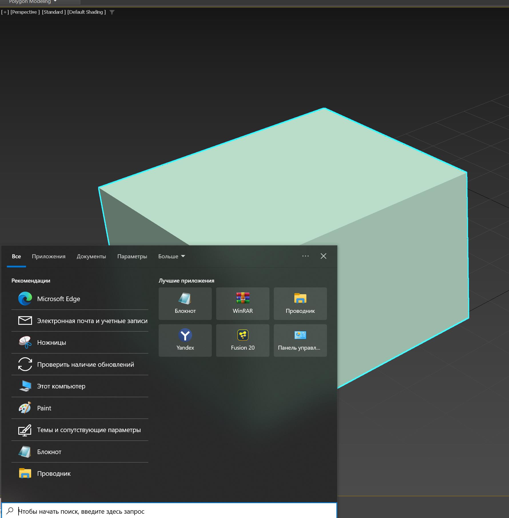

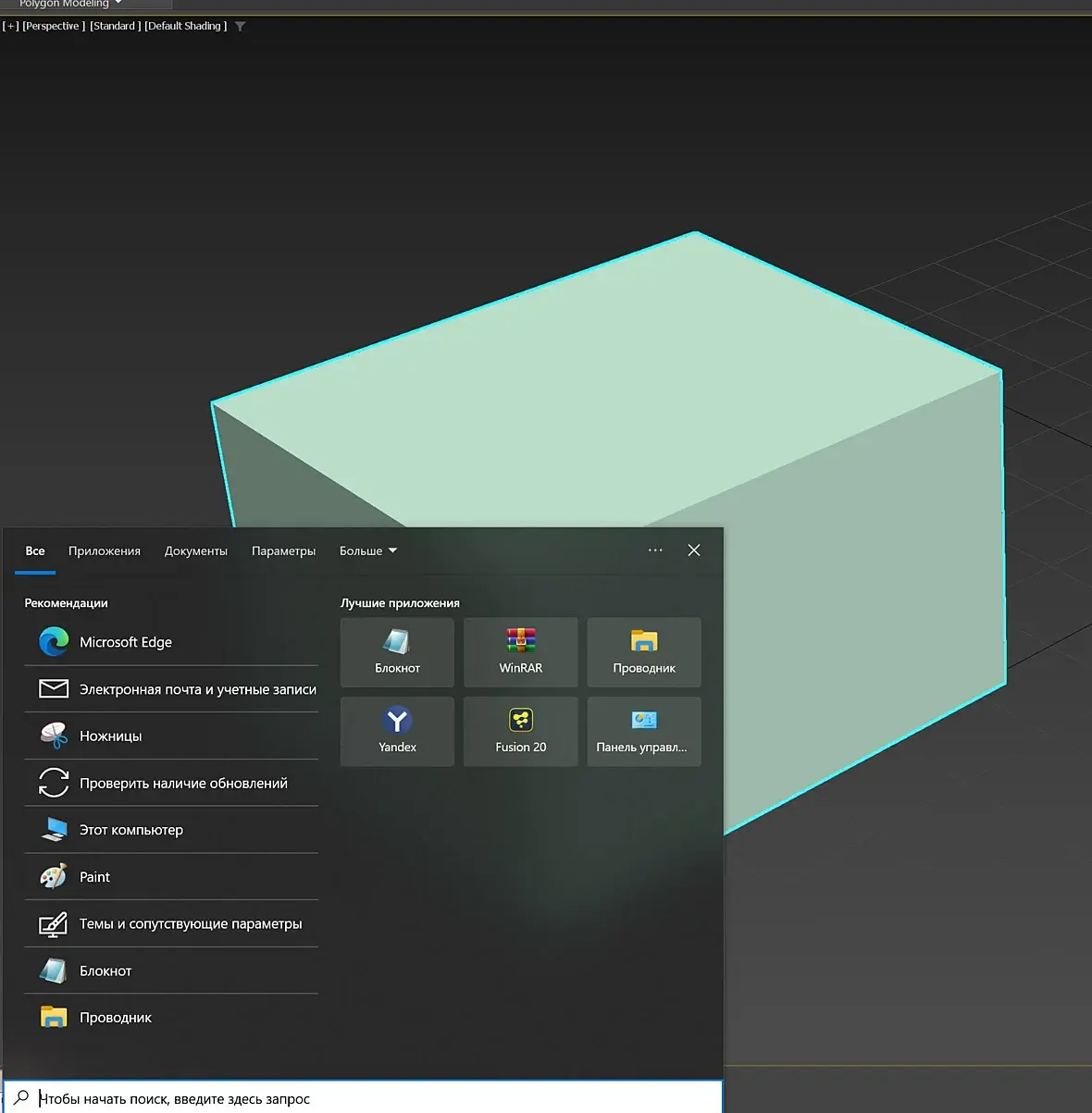

Всем привет. Оживлю тему своим вопросом. Ни с того ни с сего вместо отображения сетки нажатием "F4" начало выскакивать окно поиска винды, уже всё опползал и поотключал, но не даёт результата. винду 10 переустанавливал, все обновления винды поставил, поставил StartAllBack. не знаю на что грешить, прошу помощи у коллег! Справедливости ради скажу, что дело не в максе, т.к. выскакивает поиск по "F4" и с закрытым максом.
Мало ли кому поможет. Решение найдено - Fn+Esc
