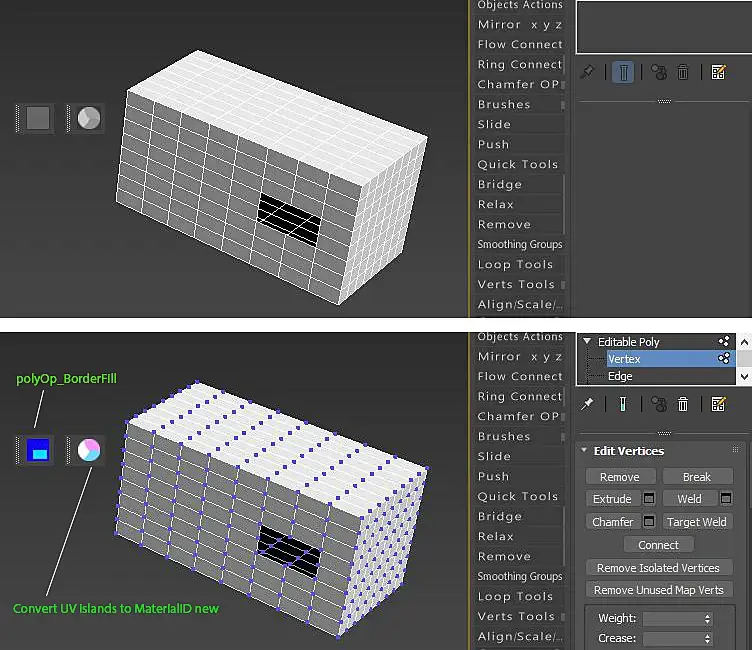

На сайте c 21.08.2017
Сообщений: 116
Добрый день. Ставлю иконки на скрипты. Все в норме, кроме двух. Иконки становятся цветными только при выделенном объекте, в остальное время во всех градациях серого, что очень неудобно. Можно как-то это исправить?
