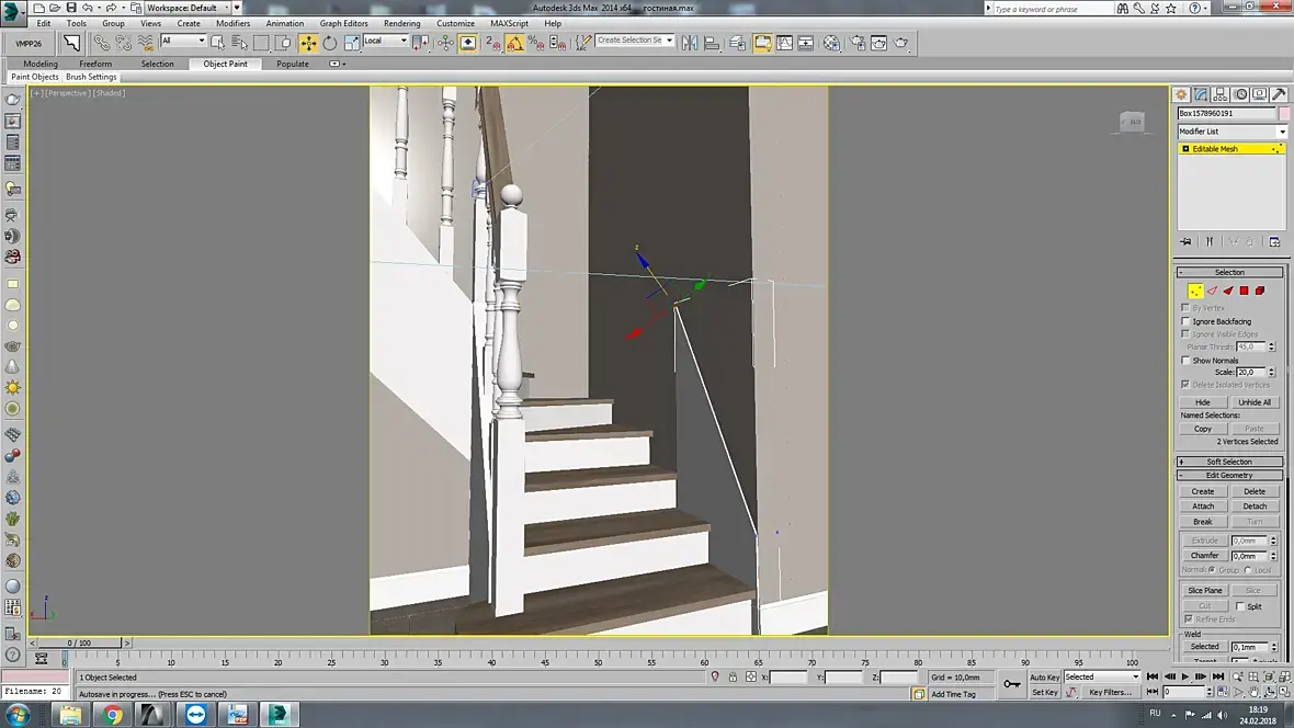

Добрый вечер! Ребята, помогите мне пожалуйста.
Select and Move работает , но что то происходит с ней, когда заходить редактировать объект в Editable Poly. выбираешь например вертекс и хочешь тянуть по одной оси, а он как будто делает масштабирование по всем осям.   Ведь должно при выборе конкретной стрелки (x, y, z) передвигать только вдоль данной оси.
Сообщений: 10870
Ксю0212, вот тут поиграйтесь.
На сайте c 30.09.2014

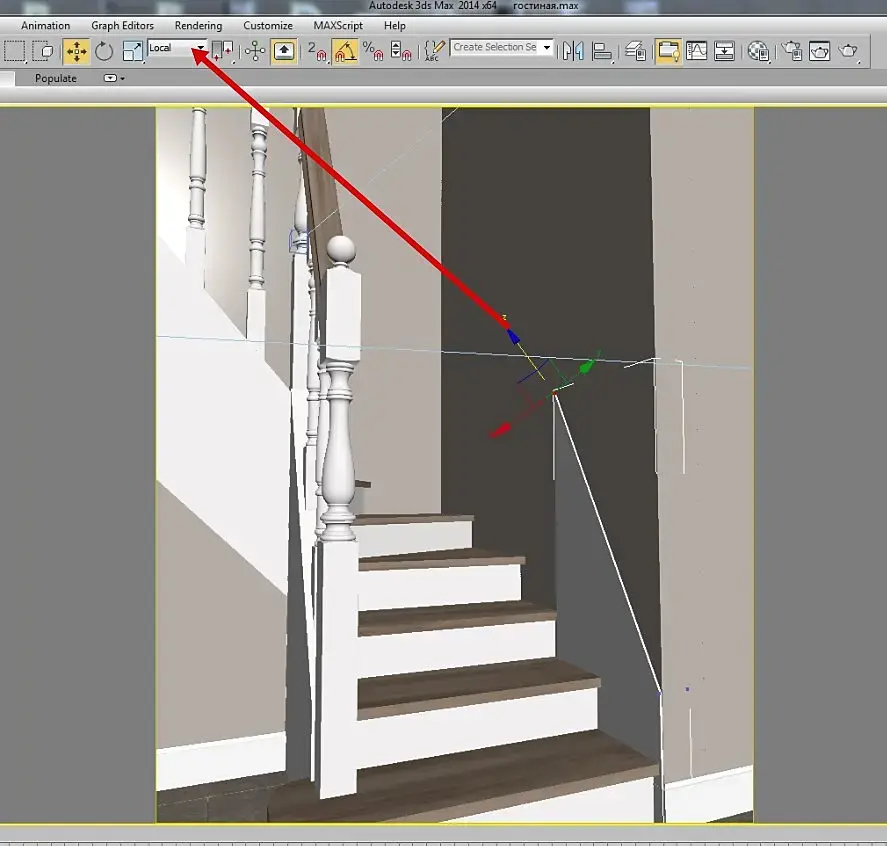

Сообщений: 24
всем привет, столкнулась с такой проблемой,что Select and Move не перемещается вместе с объектом, а остается на месте....решение было такое:под вкладкой Renderign есть выпадающая строка, на момент глюка там было написано working, я ее поменяла на Lokal Aligned(перемещает под углом,если объект наклонен) или Screen(перемещение по горизонтали и вертикали)  и все стало снова норм) вдруг кому поможет

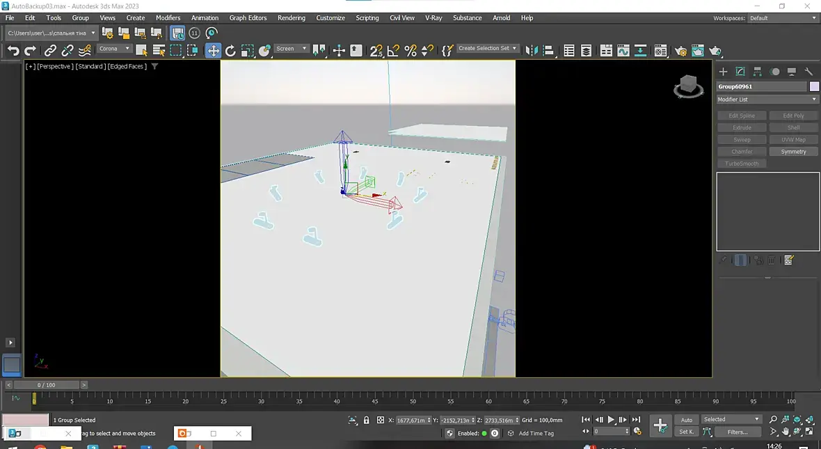

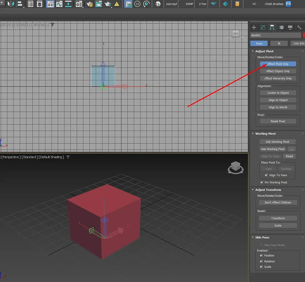

На сайте c 15.04.2024
добрий день. зіткнулась з проблемою клавіші selet and move.
до навиклих  мені курсорів добавились ще якіслсь дивні, і самі стрілки рухатись можуть, проте об'єкт не рухається, а стоїть на місці. допоможуть!!
    користуюсь цим сайтом вперше, надіюсь фото можна буде відкритиsmiley-sorry.gif
На сайте c 01.09.2014
Сообщений: 576
Планета
вот тут отжать надо
Цитата SPoG:
вот тут отжать надо
спасибо большое!!
