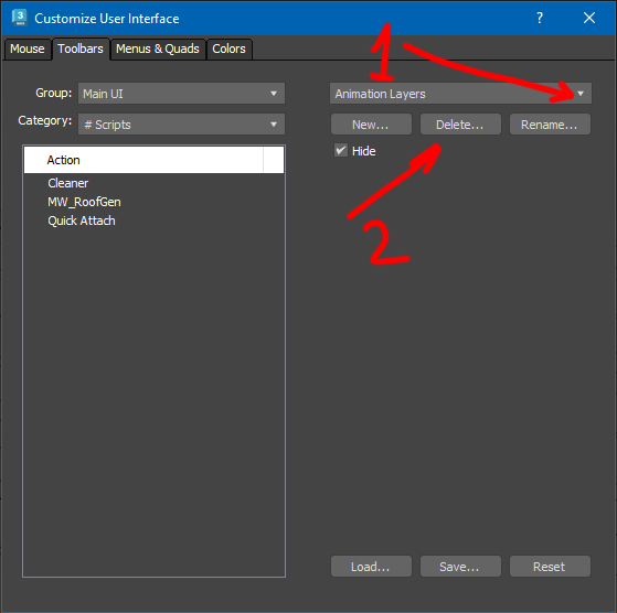

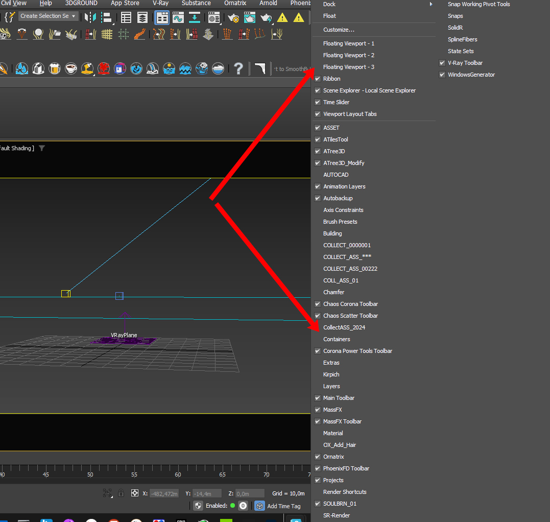

Всем доброго суток, со временем дофига скопилось записей кастомных кнопок всяких плагинов которые уже поудалял, а записи от них остались в интерфейсе макса, кто знает как их удалить, чтобы глаза не мозолили?

Здравствуйте! А вот так пробовали? Выбрать нужный тулбар в выпадающем списке и удалить.

Спасибо! Работает, а то чат гпт насоветовал всякую хрень, невнятное, непонятное, в реестр залазить, искать там записи, которых там ни черта нет

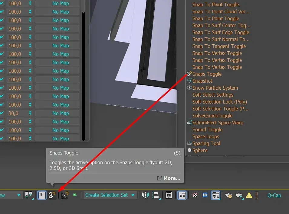

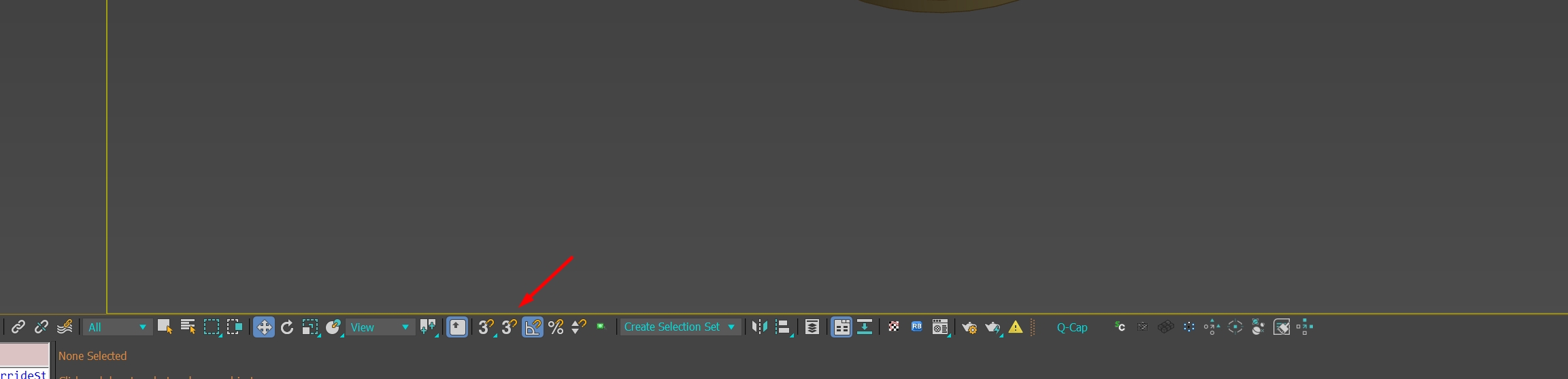

появилась лишняя кнопка привязки в какой то момент работы, подскажите, может кто знает как от нее избавится, отдельно она не удаляется, и визуально подбешивает( знаю что можно на дефолт скинуть, но очень лениво потом все настраивать по новой

у меня масштабировать 2, не переживай, лучше 2, чем нисколько, за то не промахнёшься))) скрипт штоли какой  то ставил, или еще что то.... не помню... но как то наковырял насильно...

Снять галочку Lock UI в меню Customize, и тогда вы сможете перемещать иконки-дублировать/удалять, делается это с зажатым ALT. Я половину иконок этих удалил просто, как впрочем и меню которые мне не нужны были, да и лишние пункты меню тоже посносил. Там много мусора который дублируется и на хоткеях и в менюшках и в этих дурацких иконках и в квадменюшках. Будто у разрабов задача была в каждое место некоторые инструменты засунуть по четыре раза, что бы уж точно не потерялись 🤣
офигеть спасибо! пошел поудаляю лишнее!
рано радовался 😅
теперь вот так и нет выбора 2  2,5  3 привязки
похоже где то напортачилась кнопка(

Думаю тут придется делать бэкап UI/Appdata папки Максовской. Сбрасывать на дефолт, и сохранять UI через "Customize -> Save Custom UI Scheme", затем возвращать забэкапленную папку. И потом подгружать этот сохраненный UI Scheme (только несколько из этих файлов), наверное те что с таким разрешением в названии -.cuix + .cuix.layout, таким макаром - все останется как было, но заменятся только менюшки и эти кнопки сверху на дефолтные.
Еще эти файлы можно открывать блокнотом и руками прописывать-удалять иконки (кнопки). Но я уже в это не вникал.
Наверное это оно :
  <Item typeID="1" type="CTB_CHECKBUTTON" controlID="40072" helpID="0" orientation="31" captionVisibility="0" iconName="SnapsControls/SnapsToggle3">                    <FlyOffCt flyInit="1" flyTimeout="300" flyDir="3">                        <Fly iconName="SnapsControls/SnapsToggle2" />                        <Fly iconName="SnapsControls/SnapsToggle2.5.png" />                        <Fly iconName="SnapsControls/SnapsToggle3" />                    </FlyOffCt>                </Item>

скинул в кастомайз, через ресет. на удивление те панельки что создавал самостоятельно сохранились! в общем порастаскивал кнопки по новой без потерь) надеюсь больще не накосячу
