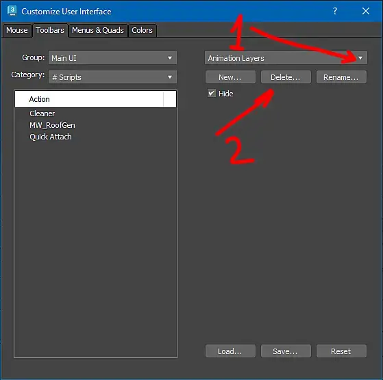

Всем доброго суток, со временем дофига скопилось записей кастомных кнопок всяких плагинов которые уже поудалял, а записи от них остались в интерфейсе макса, кто знает как их удалить, чтобы глаза не мозолили?

Здравствуйте! А вот так пробовали? Выбрать нужный тулбар в выпадающем списке и удалить.

Спасибо! Работает, а то чат гпт насоветовал всякую хрень, невнятное, непонятное, в реестр залазить, искать там записи, которых там ни черта нет
