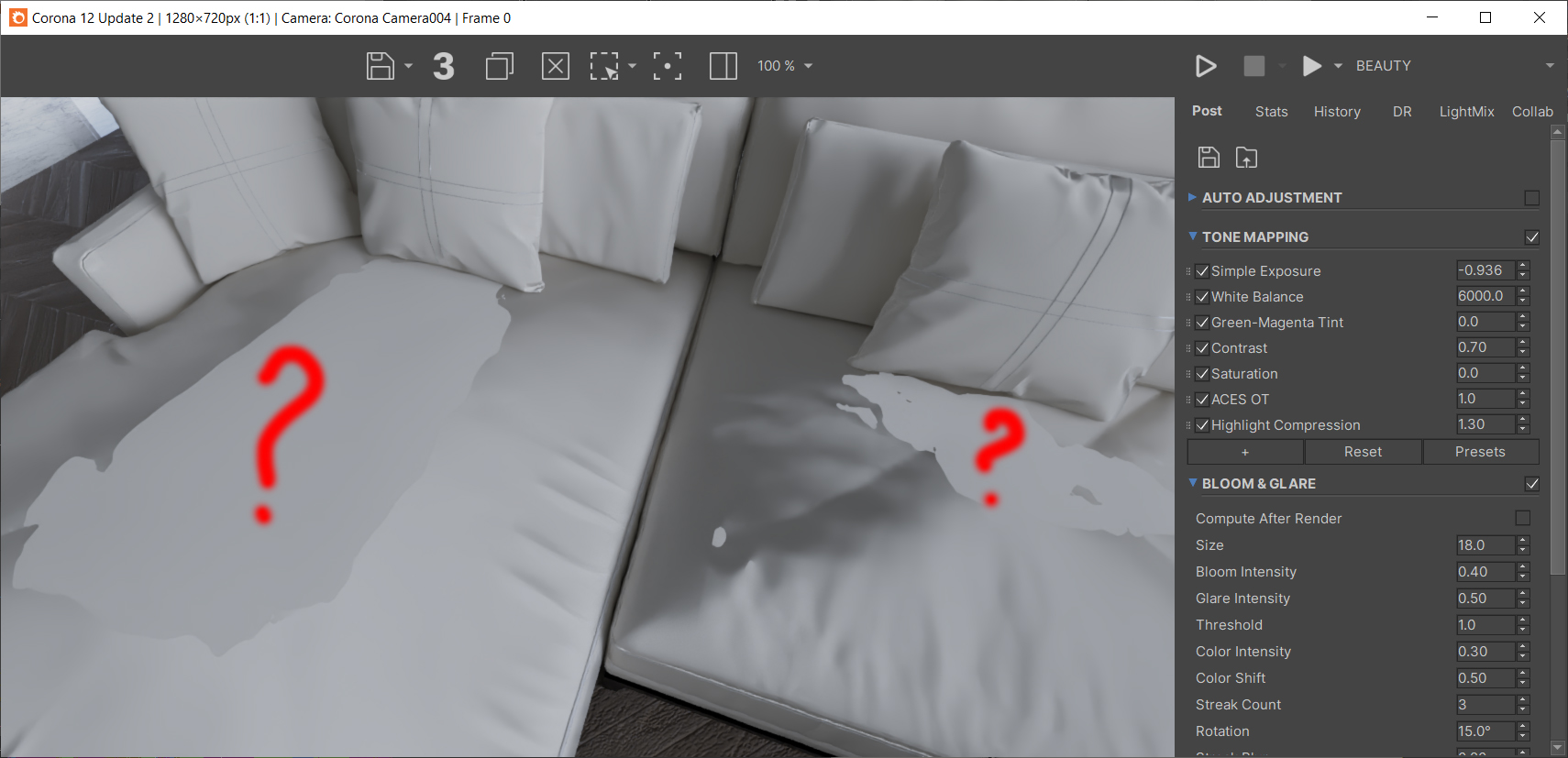

Я Столкнулся с проблемой и прошу помощи у продвинутых юзеров. Загрузил необходимую OBJ модель в 3DsMax. С виду все нормально с ней, на первый взгляд выглядит гладкой и без проблем.  Но как только пробую накладывать нужный мне материал, то на рендере, он не отображается, а на самой модели в рендере появляются странные разводы. Вот они:

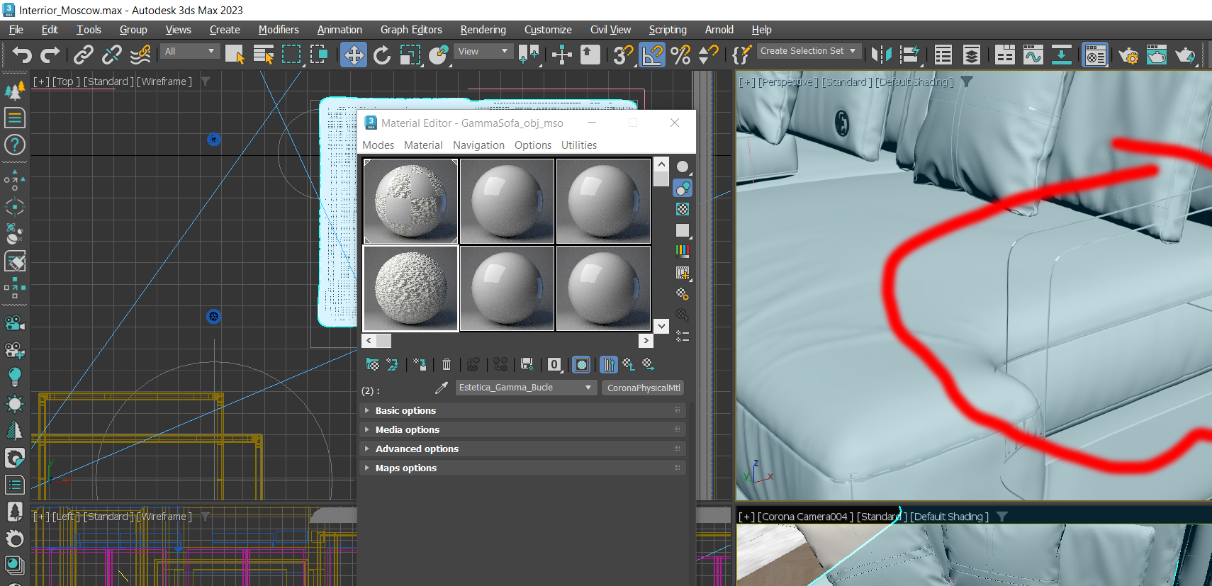

Так же после наложения материалов модель глючит в вьюпорте  Макса и местами становится прозрачной. Вот пример, где боковина дивана исчезла визуально:
Но она там есть!
Мне Нужно наложить ткань Букле, пробовал накладывать скачанный материал  как с Corona Cosmos, так и брать с готовых  пользовательских моделей. Пробовал наложить 3 разных материала от разных источников, но всегда один и тот же результат - на рендере нет никакого Букле, абсолютно гладкая поверхность, даже  если я делаю bump как  -10, в то время как на привью материала все нормально и он меняется!
Как мне кажется, у меня что то с 3D моделью. Подскажите пожалуйста как исправить?

UV координаты есть? Поробуйте накинуть UVW map box 1000 мм

этот обж может быть кривым, экспортированным с блендера например. Выдели все полигоны и накинь модификатор normal и потом опять normal и конвертни в едитабл поли.Потом делай ресет иксформ.
Нет UV не накладывал, но разве без UV-карт, текстуры/материалы не должны применяться? Прежде я вроде накидывал просто текстуры на obj и они всегда отображались. Однако я попробую накинуть UV, спасибо за ваше предложение!
спасибо попробую, правда я так и не понял про "ресет иксформ"

А нормали не вывернуты случаем?
Не всегда есть координаты, могут не быть, если нет координат, то текстуры может быть не видно, как в вашем случае...

Это была кривая модель без UV карты! @Nick_pan спасибо вам за вашу наводку. Но я исправил по своему. Я загрузил эту модель в другой 3D редактор (LW 3D Modeler ), там наложил любую текстуру и снова эскпортнул в OBJ. Когда уже открыл в максе, модель была с UV-картой, а значит материалы накладывались!

можете без uv наложить через карту трипланар.
Спасибо за совет, я в максе потом уже через модификатор UVWmap подогнал.
Изначально мне было интересно понять причину - что именно не так с данной моделью OBJ. Как оказалось, модель мне досталась без UV-карты,  видимо экспортер этой модели  не накладывал на нее вообще никаких текстур, в то время как у прежних моих OBJ маты накладывались мной, после импорта в Макс сразу и без проблем, значит у тех моделей была UV-карта, даже если не было видимых текстур!
