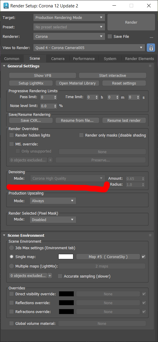

Доброго дня!
Впервые сталкиваюсь с такой проблемой. Corona Denoising стал недоступным.

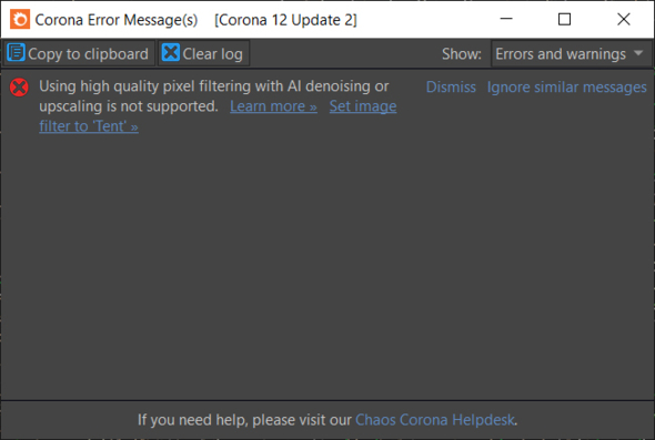

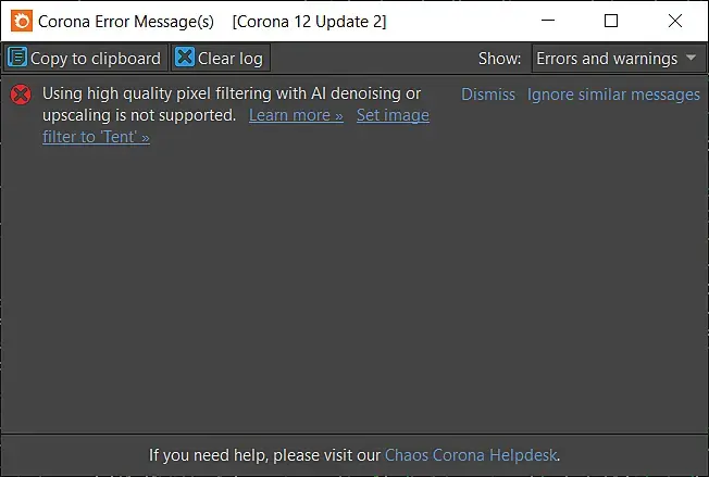

Обнаружил проблему когда во время рендера стало выскакивать это:
Причем здесь вообще "AI Denoising", если я никогда не включал его!?
Пробовал пройти по ссылке "Learn More", прочитал странное сообщение, что мол такую ошибку может вызывать тип фильтра изображения «Hight Quality» устанавливается в разделе Render Setup > System > Frame Buffer > Image filter. Или если. в выборе денойса установлен "AI Denoiser", но я его не устанавливал!
Прежде никогда не касался настроек фильтра изображения и не было проблем, а теперь есть.

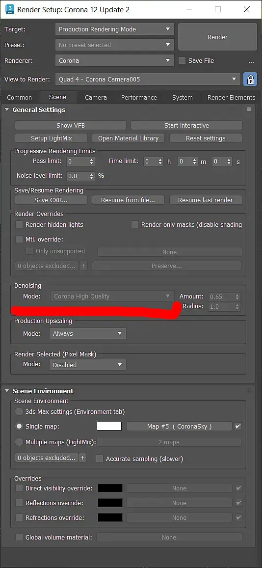

Ок, я пробовал убрал Hight Quality в данном разделе, на которое ругается ссылка, однако денойсинга после остановки рендеринга как не было так и нет!
Подскажите пожалуйста в чем может быть проблема?  Куда исчез Денойсинг? Почему исчез?
И почему он не активен (серый) в настройках выбора, невозможно его переключить на что либо вообще. Изначально, в каждой сцене режим денойсинга я всегда ставил как "Corona Hight Quality" и никогда не было проблем. В данной сцене я тоже изначально его включил, теперь он недоступен для переключения.
Никогда такого не встречал, даже на текущей версии Короны 12.2. Всегда все работало нормально.
Сообщений: 3936
Production upscaling попробуй выключить.
На сайте c 28.05.2018
Сообщений: 223
Спросил у ИИ, и сам нашел проблему. Может кому будет полезно:
"Исчезновение или переход настроек Corona Denoising (шумоподавления) в серый (неактивный) режим в Corona Renderer обычно связано с активной функцией Production Upscaling, неправильным типом рендера или сбоем после использования Interactive Rendering"
Обнаружил и действительно у меня был включен в Production Upscaling - "Always" Понятия не имею когда это включилось и как!
В точку, но ИИ раньше помог)  Все равно ставлю вам лайк, Спасибо!
