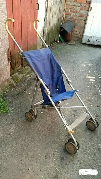

Привет! Стал тут коляску делать и задумался, как лучше сделать ткань. Может быть гуру тканевых работ подскажут как такую штуку проще состряпать?
Я пока хотел сделать просто плейн, загнать в браш и там помять, но может быть будет проще добиться реалистичных складок в мармоусе ( в котором особо не работаю)?
Вот, подскажите или наставьте на путь истинный)
Смотри. Берешь делаешь лоуполи по форме ткани в максе, развертку. Потом в мармоус кидаешь, трассируешь развертку в меш, фризишь точки, где оно крепится, увеличиваешь скейл ткани, тягаешь там туда сюда. Потом при желании в браше допилить складки.

Что такое Мармоус?) Это коллаб от разработчиков Марвелуса и Мармосета?)
А по делу: Если в Марвелусе никогда не работал - БЫСТРЕЕ будет сделать тем способом, который ты описал)
Пока марвелус установишь, пока разберешься куда нажимать, пока будешь пробовать, чтобы получилось красиво - уже сто раз успеешь в зебре сделать)

DoCentttt   Таксс. Трасируешь - имеется ввиду , как бы кидаешь на каркас и крепишь булавками в местах соединения, и потом симуляцию включаешь и все такое прочее или не совсем?
tzar Да, не. Не моя. С просторов  интернета.
У меня просто всегда тяжело с тканью идет, поэтому решил что надо исправляться и пробовать)
Ну, в марвелус я уже делал мешки, подушки, но что -то посложнее - никогда.
зы. Вообщем цель какая, если придется править, чтобы по минимому правок было. И поэтому на мой взгляд, лучше изучить марвелус или я ошибаюсь?)
новый мармоус умеет посредством развертки делать ткань из любого меша
Сетка может быть любая, хоть из трех огромных полигонов - мармоус сам ей триангуляцию сделает.

DoCentttt Спасибо. Думаю, как раз то, что нужно.
