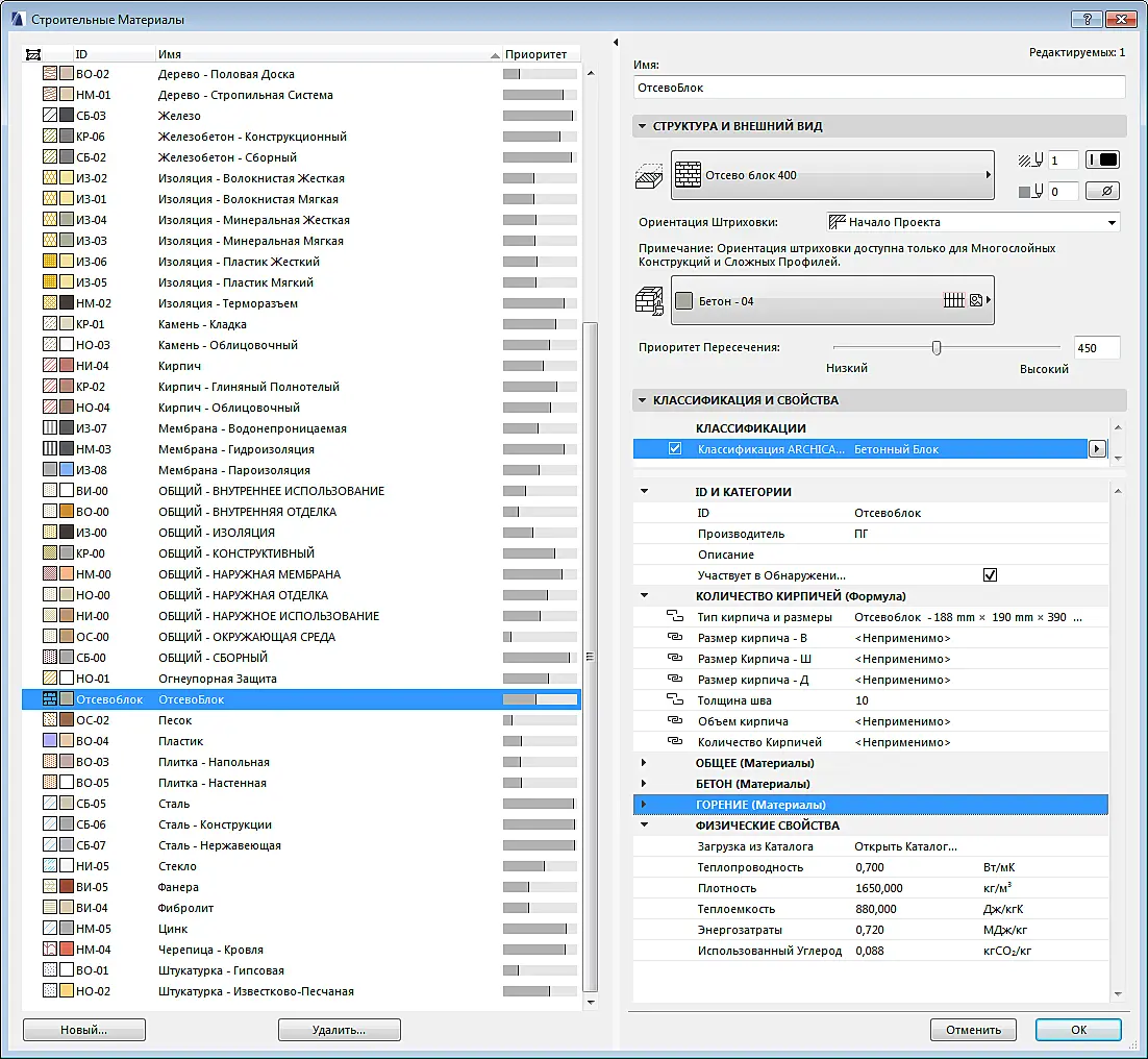

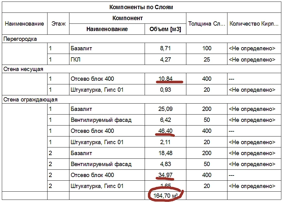

Назначил своему материалу размер кирпича (Отсевоблок) Но в ведомости не показывает количество кирпича. Стена многослойная, поэтому назначал именно материалу, а не самой стене. Т.е. надо посчитать количество кирпичей в многослойной стене.
ЗЫ. Через менеджер профилей не совсем удобно.

Ы. Как подбить сумму для конкретного материала, а то все в кучу собирает и утеплитель и отделку и стены

ГКЛ и вентфасады в м2 считаются по жизни. кирпич можно просто в кубах, потом через коэф-ты переводится в штуки в зависимости от толщины шва

Так посчитайте количество кирпичей в одном м2 и умножьте на площадь поверхности. Хз, какой у вас там рисунок кладки, ложок, тычок или вперемешку.

Да это то понятно что можно посчитать на куркуляторе... Но. Параметры то есть! И габариты и плотность... Хотелось бы в таблице сразу получить

Через формулы посчитайте. Автоматом будет в таблице.

Добрый день! Подскажите пожалуйста формулу для расчета кирпича в штуках в многослойных стенах (газоблок, вентзазор, облиц. кирпич). Все уже перерыл, ничего не получается (с однослойной стеной все ОК)smiley-wacko.gif.

Дык многослойная стена это же несколько однослойных. Сложите а и б. Или там по отдельности никак?

Если применять классификации к МАТЕРАЛУ, то ничего не получается. А если применяю классификацию к самой СТЕНЕ (в настройках стены), то считает. НО т.к. Стена у многослойная, тип и размеры он считает по ОДНОМУ ТИПУ.
Проще говоря: в классификация СТЕН применяются формулы, а в классификациях МАТЕРИАЛ не применяется.
Сразу скажу, что в менеджерах свойств доступность для классов добавлял и эти параметры и применял их в самих материалах:
Классификация Archicad - v 2.0 - Универсальная Кладка
Классификация Archicad - v 2.0 - Универсальный Блок
Классификация Archicad - v 2.0 - Универсальный Кирпич
