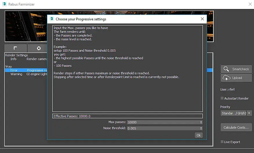

как задать фиксированое количество пассов на рендер?
нигде не нашел найстройки, хотя стоит плаг для РебсФермы и он предлагает изменить количество пассов напрямую через себя

ну в плаге для ребусфермы можно выставить фикс. количество пассов
Сообщений: 10003
Blakk77 можно то можно, только это фикция, даже для короны не работает эта крутилка в плагине, рендерить будет на все деньги и не остановится на пасс лимите, ну и остановиться у вирея на пассах оно не может, опять таки это не предусмотрено в самом вирее

как ответили на форуме врея- max subdivs в квадрате дает количество пассов. 100=10000 и тд.
