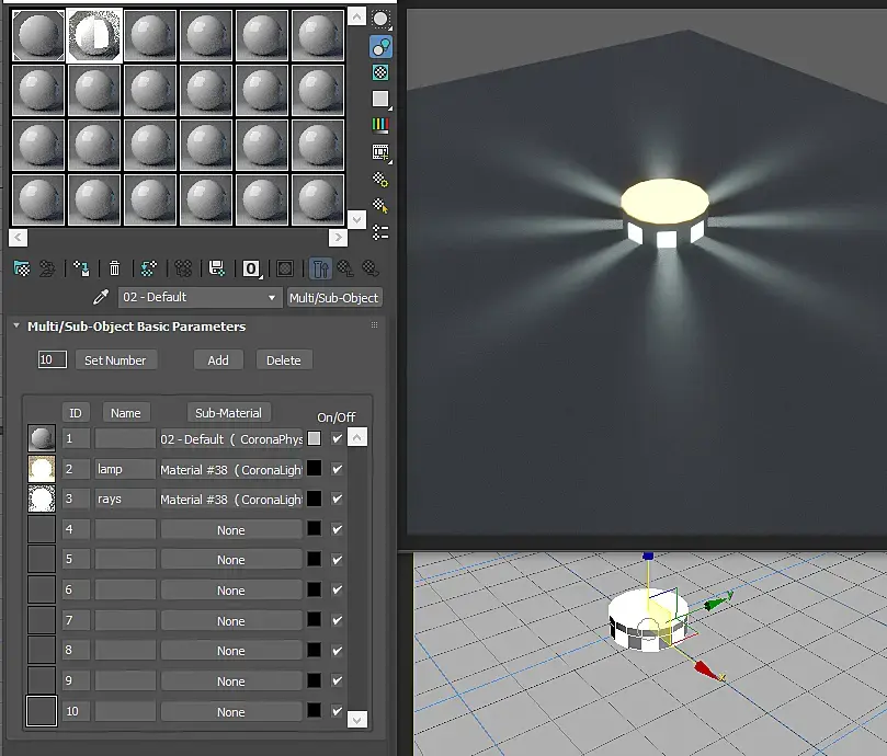

я бы пошла наверное другим путем: создала бы крошечный corona light в виде прямоугольника, задрала бы там direction до 0,5 - 0,7 , и расположила бы восемь таких прямоугольников по кругу под небольшим углом к потолку. Дальше - группировать и множить это. (Центральный светильник сделать обычным способом)
p.s. Сами прямоугольники разумеется сделать с галкой невидимости во вьюпорте

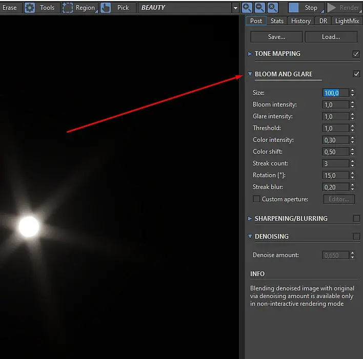

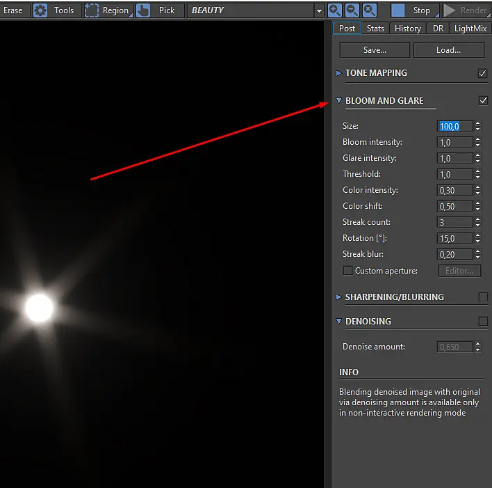

Все настраивается тут, это обычный Corona Light:
Сообщений: 4831
Там 100% иеска нужна, эффекты будут лезть везде и мешать

По моему это не эффект, а так фонари светят: подсвечивают потолок 8ю лучами. Может сделать так же: замоделить с 8ю ИС направленными и раскидать по потолку.

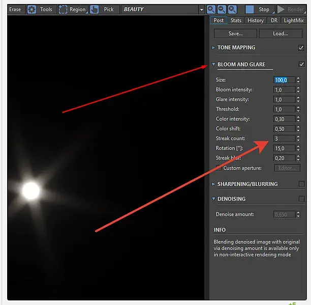

Сообщений: 1278
А тут количество лучиков
Да, Блум эффект иной раз может мешать. В таких случаях рендер в два прохода. Просто кусочек где нужен эффект - вторым проходом регионом с эффектом. Потом смонтировать 2 сек.
