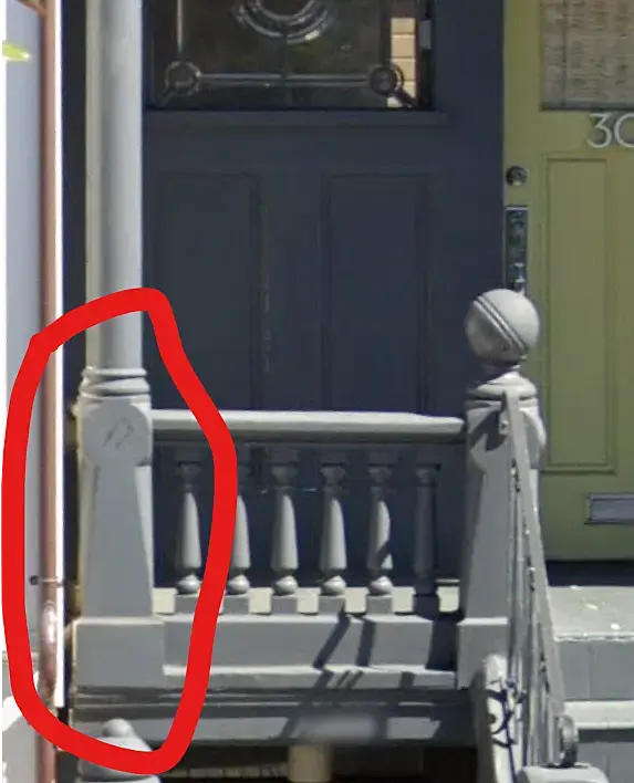

Как делать колону, точнее нижняя часть колоны такой формы?
На сайте c 16.03.2016
Сообщений: 2234
Одну сторону делаете полигонами потом размножаете симметрией

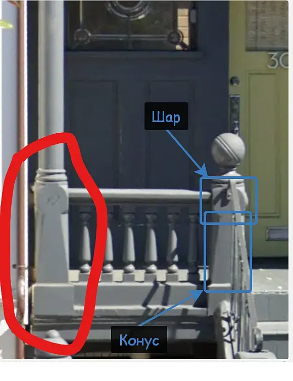

Это Шар и Конус.
Ставишь друг на друга, и подрезаешь с четырех сторон, как нож в масле.
Это Шар и Конус.
Можете пожалуйста поподробнее объяснить ?

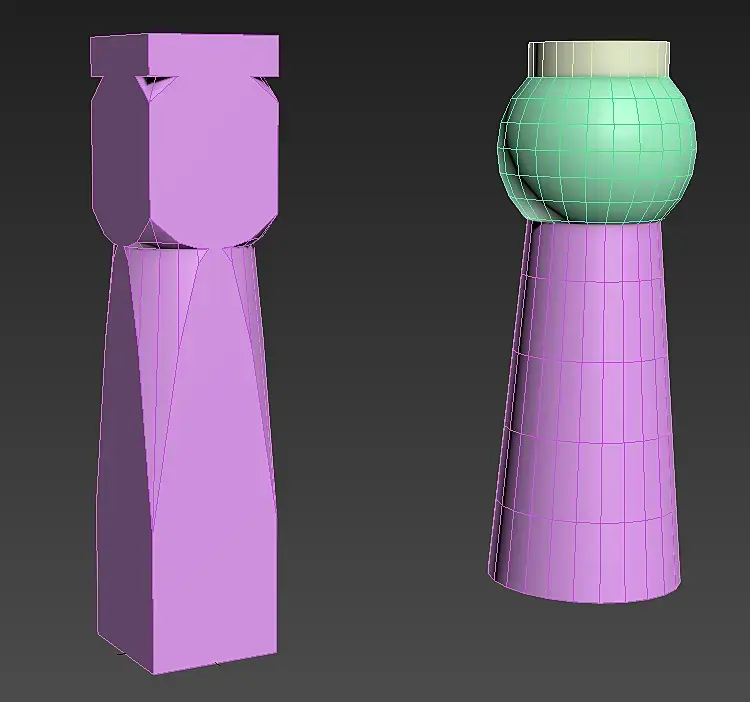

Сообщений: 5412
Приблизительно вот так

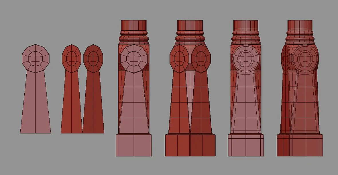

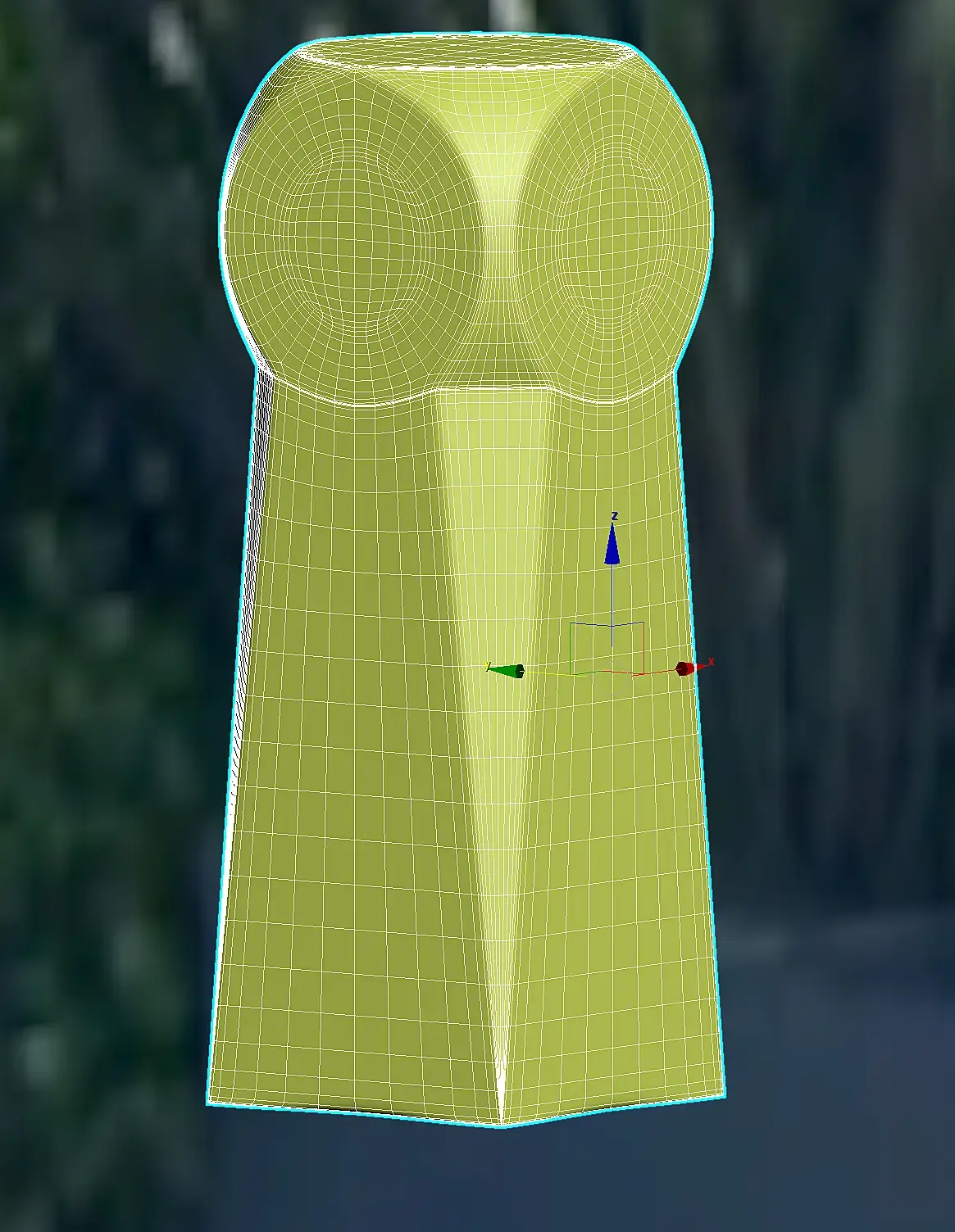

Цитата Evilis:
Как вариант (кликабельно)
Можешь дать максовский файл я попсмотрю на него? Заранее спасибо
Сообщений: 4832
А что там смотреть? Если моделить умеете, то этой картинки более чем.

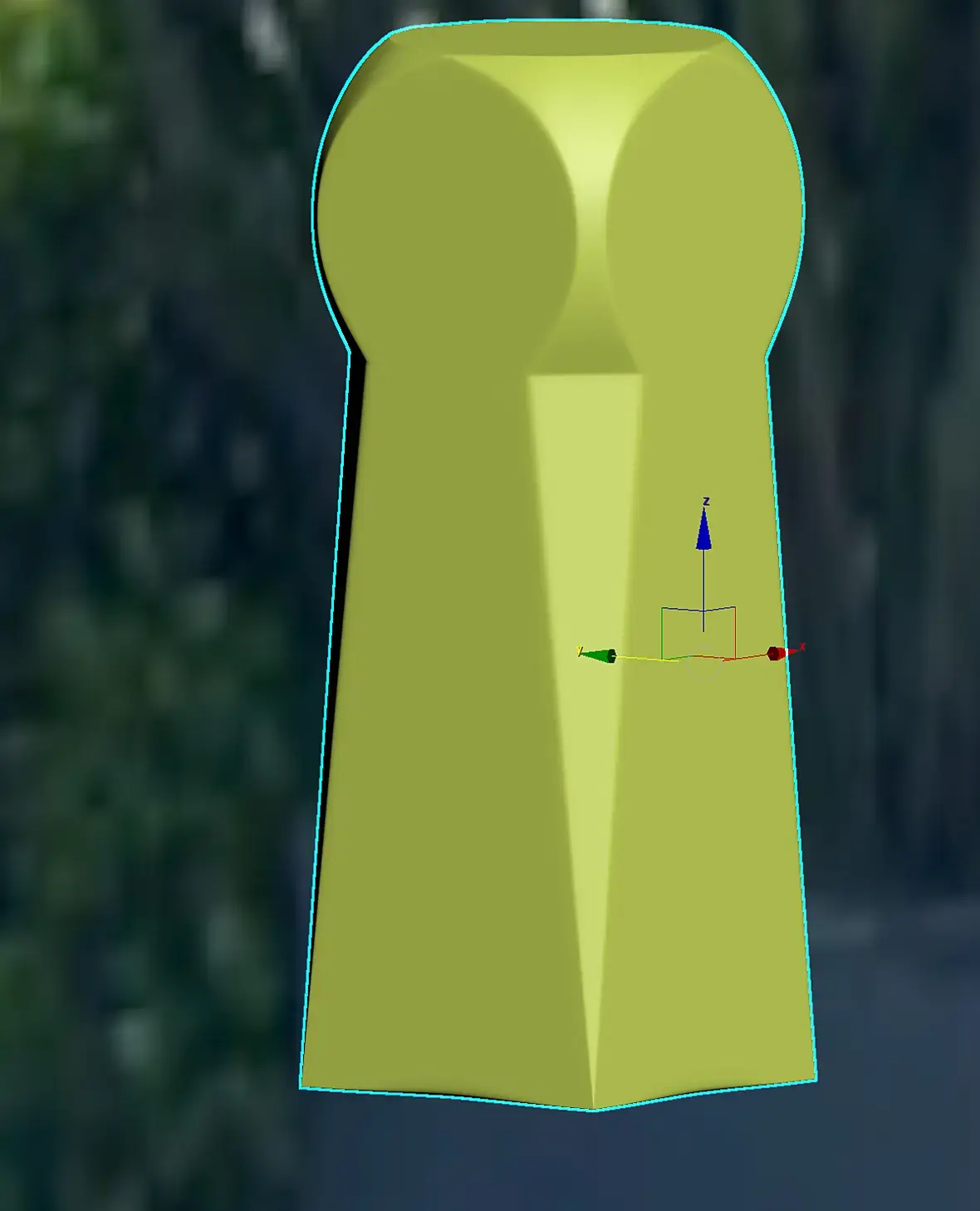

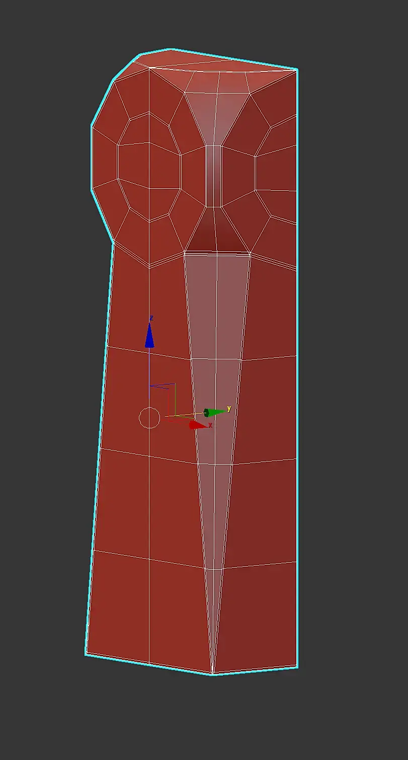

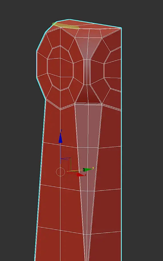

Вот не знаб правильно или нет? Еще не понимаю как сгладить правильно Турбосмусом не получается почему-то

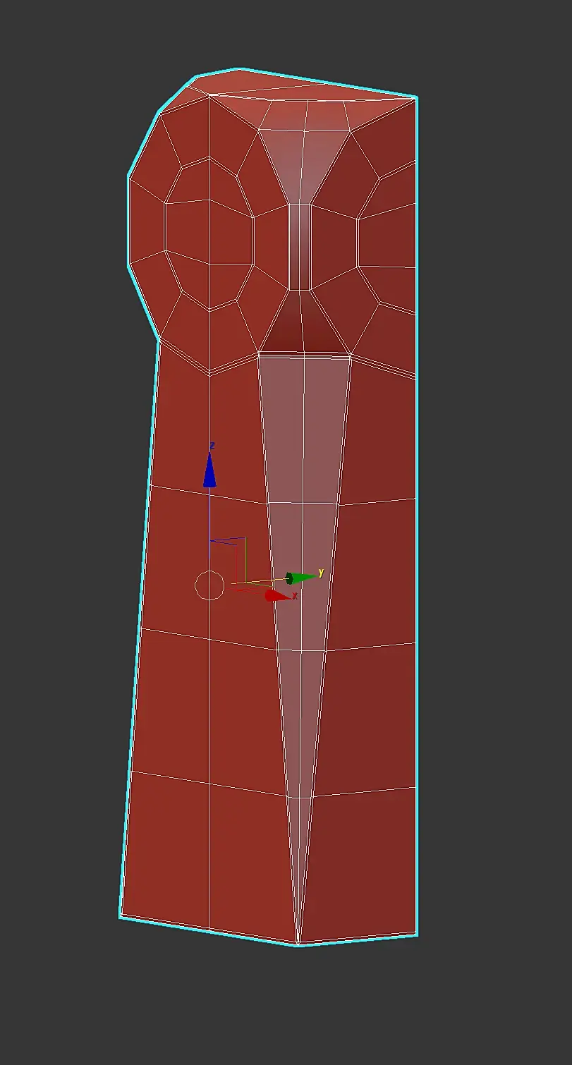

Цитата sanyafrag:
Чисто коршуны налетели) уже скиньте человечку его колонну, он в будущем может жизнь вам спасет)
Да дело в том, что я хочу понять
Вот как-то так, правильно всё сделал ?

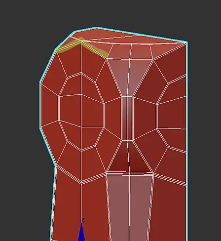

Привет. Я бы сверху еще сделала фасочку, чтобы кружочек наверху не заострялся как у тебя в последней картинке видно. и тогда симметри далее и верхнюю группу всю поверхность тоже в круг превратить. Но если у тебя не будет близких ракурсов, то и так как есть сейчас сойдет
Хотя нет, судя по референсу верхние все грани в круг не надо.
ВОт эти верхние фасочки вверх тяни. чтобы плоскость была как по референсу.
Неплохо получается у тебя. Удачи во всем!
