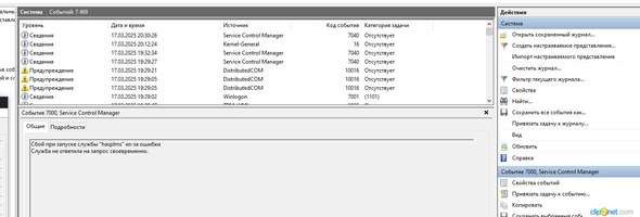

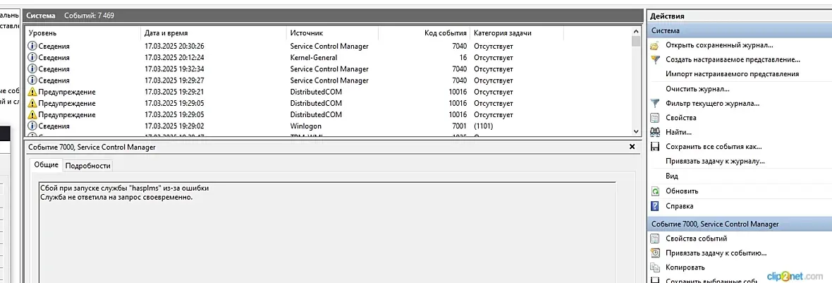

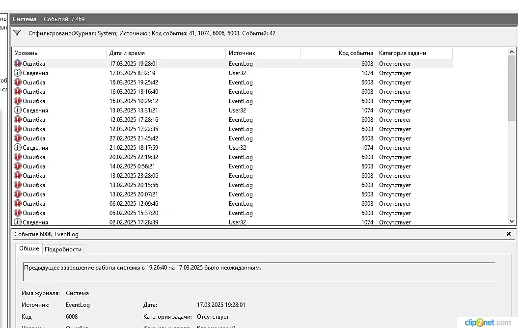

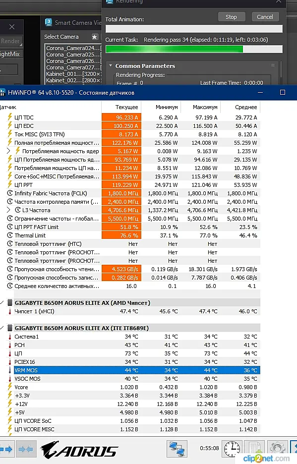

Всем привет! Подскажите варианты, ситуация следующая:
Комп перезагружается при рендере (Corona). Конкретно с такой проблемой сталкиваюсь впервые.
   Особенности: это происходит редко и только на некоторых сценах, более того, только на некоторых камерах в одном и том же помещении. Например сцена с квартирой и одна или две камеры при рендере будут ребутить комп. Могут и не ребутнуть ( в этом и проблема, я пока не понял от чего зависит и что на это влияет).

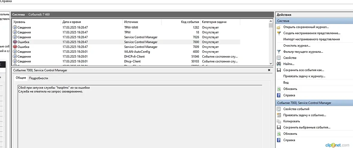

  События в журнале:

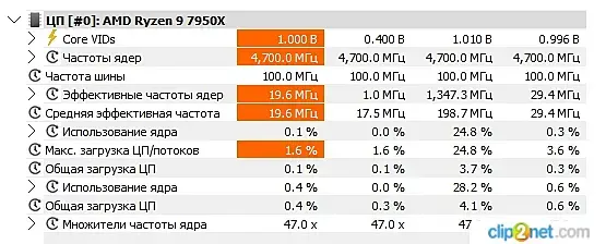

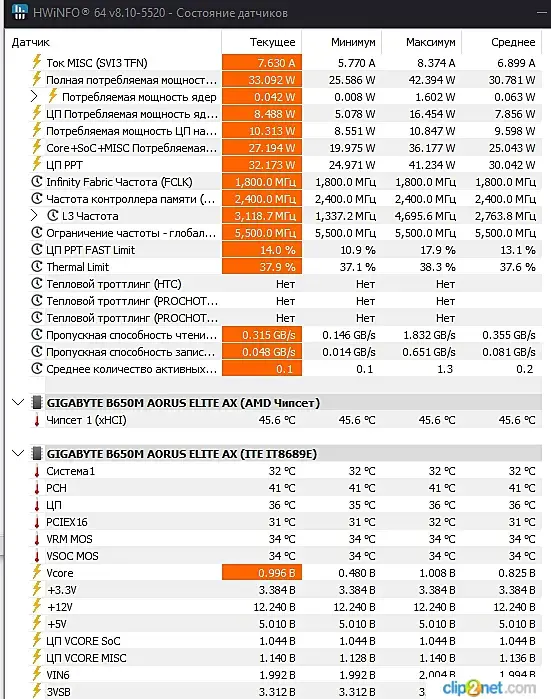

 Инфа по железу:

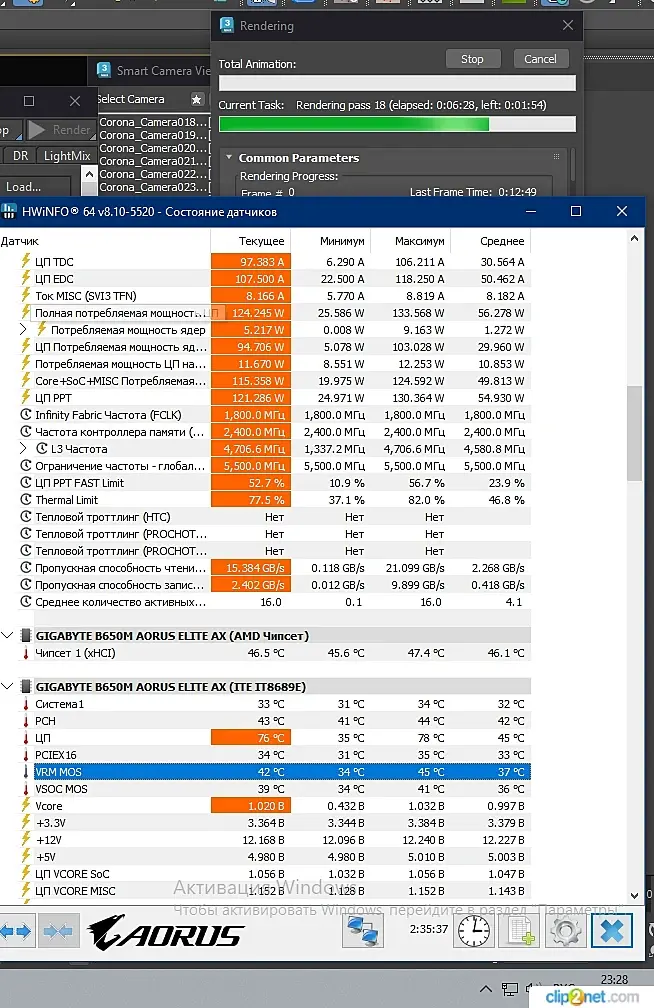

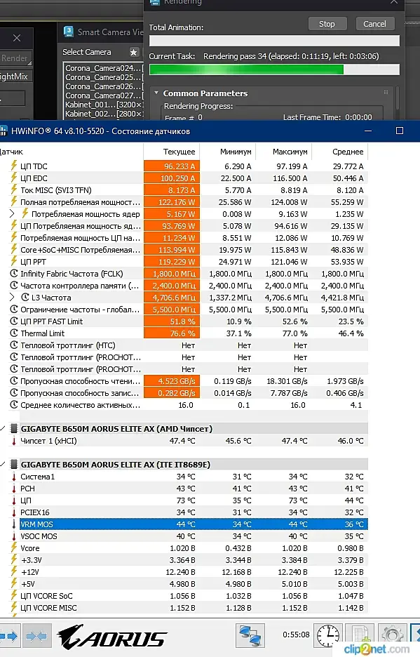

 В сост. "покоя"

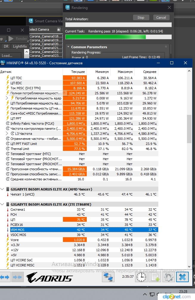

 Рендер:
Последний скрин выше сделал именно на рендере той камеры, которая вылетала, в этот раз, кстати, дорендерилась без перезагрузки 😁.
   Сначала я грешил на перегрев чего-либо, но по датчикам вроде все норм. Следующим вариантом был БП, вытащил, разобрал, продул, хотя там и пыли то не было, чуток на пропеллере. Вздутых деталей нет! БП на 750W. Пока думаю проблема не в нём.
   В целом на железо не грешу, рендерит летом по неск часов без проблем, температура по ЦП выше 80 не видел, один раз в самое пекло 84 град. В большинстве поточных случаев, без навороч. материалов 67-68 град на рендере и 75-77 на денойзе.
   Вообще проблема появилась недавно (полтора мес назад примерно)  при след. обстоятельствах: словил вирус майнер. По недогляду он успел часа на 3-4 грузануть проц., пока я спал. Далее Dr. Web успешно заборол эту пакость, НО насколько сейчас помню при "лечении" фигурировали файлы аля hasplms и luafv , по которым есть ошибки в журнале событий!
  Вопросы:
  1. Может ли быть проблема последствием вируса или его ликвидации?
  2. Если да, есть ли способ как-то реанимировать, починить проблемные файлы ит.п.?
  3. Может кто-то сталкивался с подобным и нашел решение, помимо сноса винды?
  События в журнале:
 Инфа по железу:
 В сост. "покоя"
 Рендер:
  Вопросы:

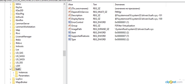

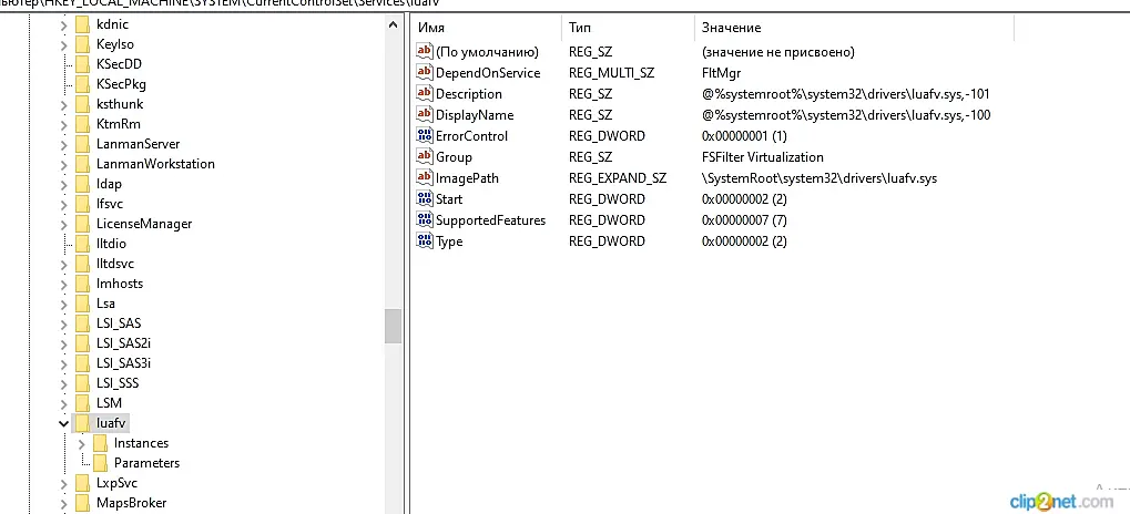

Alek-1985,

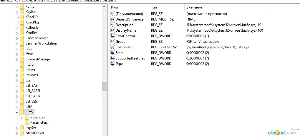

вариант винду откатить и  переустановить автодекса софт (макс и если есть кад тоже)
luafv (это касается контроля учетных записей можно проверить/включить в реестре, но лучше не лезть, а сделать откат)
hasp это "защита по от копирования и нелицензионного использования" используется в том числе и автодесковским ПО, если файлы хаспа были изменены  при "лечении" или в карантин что то попало то при обращении к лицензионным ключам может вызывать ребут (autodesk access - любит куда нить полезть проверить) 2 варианта лечения др. вебом могло быть - откат файла "хост" до первоначального вида, тогда обращение автодеска не будет находить прописанный в нем пусть 127.0.0.1 или сам хасп менеджер был заменен или в карантин часть службы попала и при обращении к лиценз ключам сбой происходит

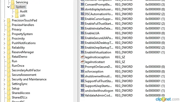

ПС если полезешь искать luafv ищи в реестре строку
HKEY_LOCAL_MACHINE\SOFTWARE\Microsoft\Windows\CurrentVersion\Policies\System
там EnableLUA проверить включено или нет (1- вк 0-вык)
и тут проверить
HKEY_LOCAL_MACHINE\SYSTEM\CurrentControlSet\Services\luafv
 в таблице Start (по умолчанию 2 вкл, может стоять 4 - если майнер "отключал"  контроль учеток когда прятался)

   Спасибо большое за разъяснения!
   Я, если честно, не фанат трогать реестр ибо не разбираюсь в этом)) Я помню что майнер "прикидывался" этими файлами luafv и hasp и Др.Веб что-то пытался с ними сделать, к сожалению, не помню в итоге это был карантин или еще какой вариант.....
   Насколько я понимаю, самый верный вариант в моем случае будет накатить свежую винду и далее по списку (хотя и очень не хочется😐) Обычно все попытки залатать реестр даёт временный результат, а дальше всё летит в ....переустановку винды.

систему откатить на точку восстановления заведомо без майнера
