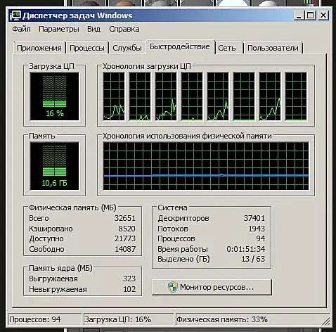

Всем привет. В первые встречаюсь с этим, комп тормозит жестко если макс запущен но рендера нет. и смотришь диспетчер задач камень свободен оперативка тоже!

тормозит не макс а комп. браузер. сцена всего 12 миллионов поли! памяти 32гига

покажите скриншот Диспетчера задач - вкладку - Производительность.
Если винчестер - то там показывает его загруженность.
Посмотрите вкладку - Подробности, поищите какая программа больше всего берет ЦП или Память
