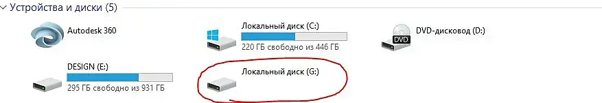

добрый день. Народ компьютер не видит внешний жесткий диск (производитель Seagate). Как бы светодиод горит и диск внутренний поворачивается (есть вибрация). До этого дня все нормальны работал. По пробовал открыт в других компьютерах все также. Поменял USB кабель не помогал. Может кто то столкнулся с таким же проблемами.
Спасибо большое за ранее!

Сообщений: 4605
она может увидеть винт, который не видится в биосе?
причем тут  биос, у  автора видно  устройство на скриншоте он отметил, просто не видит область, может  затерся том и файлы можно спасти
