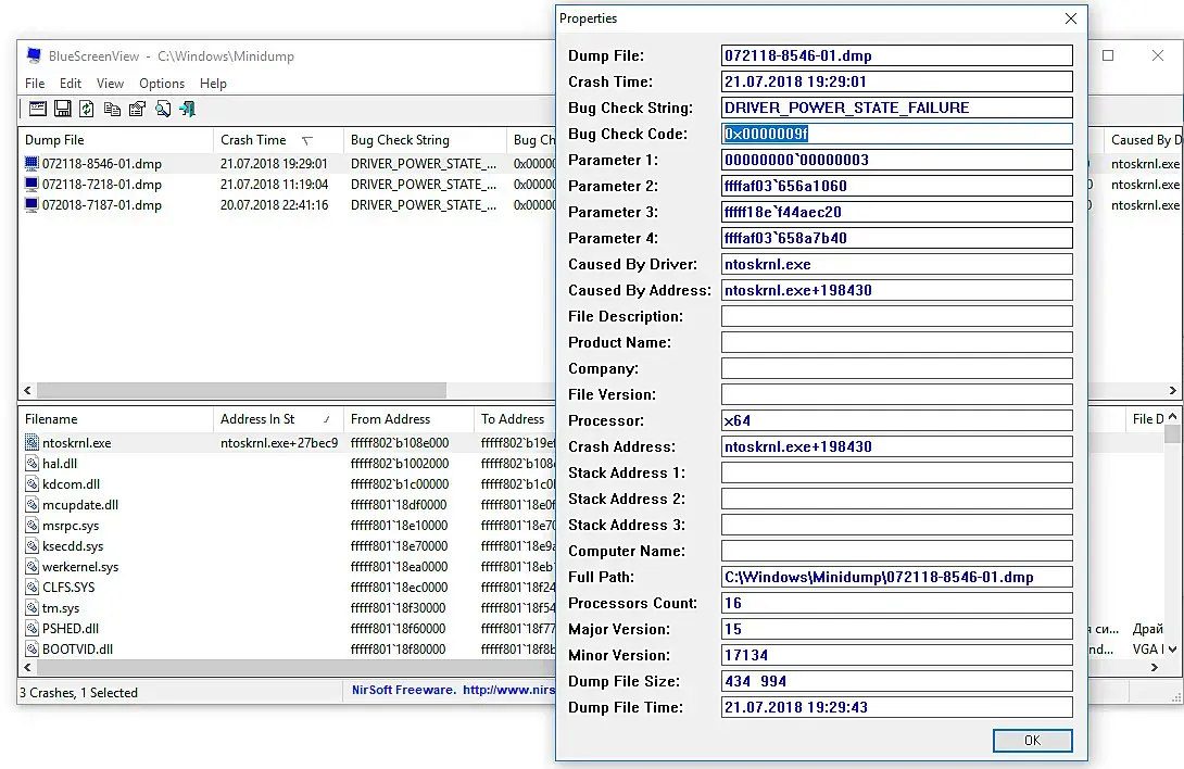

Не прошло и года, как комп вывалился в синий экран с ошибкой DRIVER_POWER_STATE_FAILURE. Прикрепляю на всякий случай скрин с ошибкой, может кто-то разбирается в таких вещах. По ходу память не причем.. Перед ошибкой обратил внимание как один из хардов пытается как будто завестись и не заводится, а потом бац и синий экран. По ходу жесткий сыпется..
