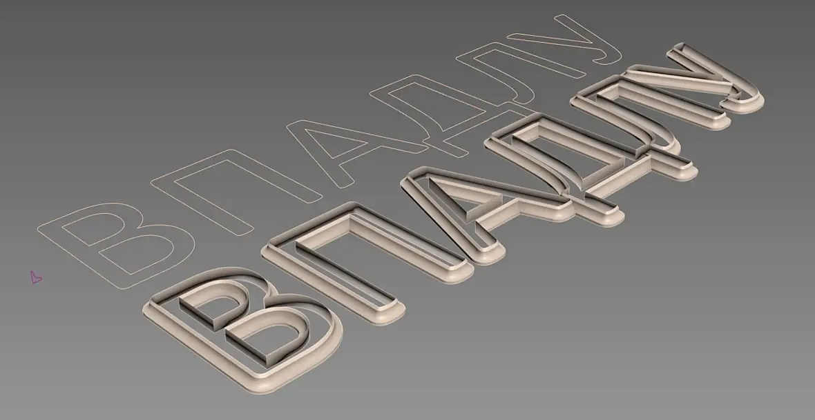

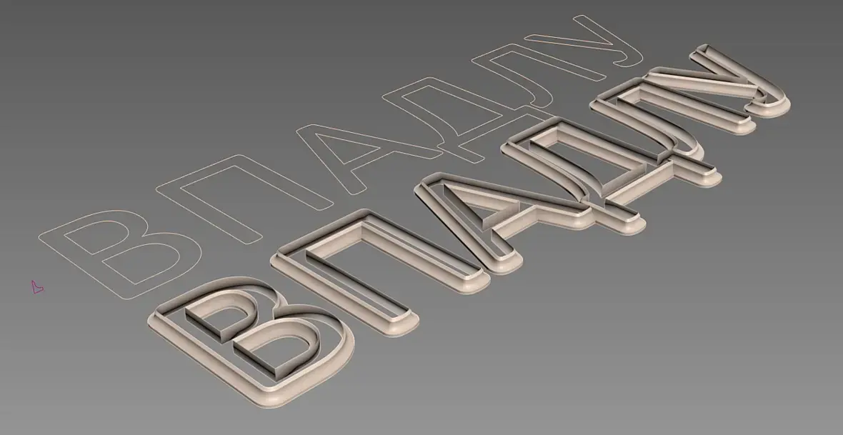

Кароч нужно сделать закругленную фаску внутрь, не могу понять как ее делать
Верхнюю фаску сделал, нужна полукруглая

ничего не понял, но нужно нарисовать сечение line, затем сделать путь, вдоль которого пустить bevel profile это профиль

Если уж надо сразу полигонами, то нужно сначала смоделить сечение в форме L, затем скруглять внутренний угол чамфером (модификатор Chamfer). И крутить Tension у чамфера, чтобы создать такое скругление как вы хотите.

а можно сдлеать профиль как у вас и через модификатор sweep, как писали выше

А кому ну прям совсем впадлу в последних версиях макса можно прям стандартным чамфером без бэвэла выпадлу двумя кликами сделать

Топикстартер хочет полигонами.
