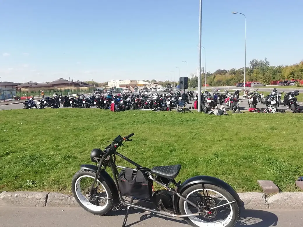

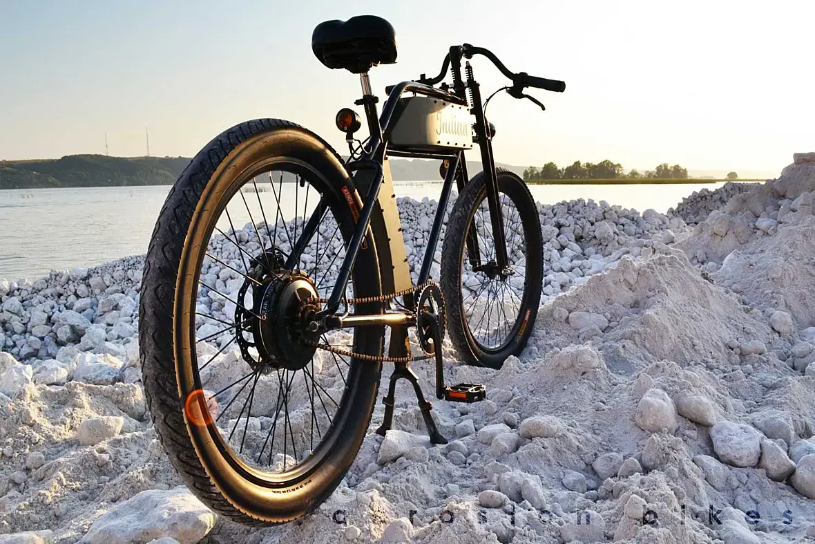

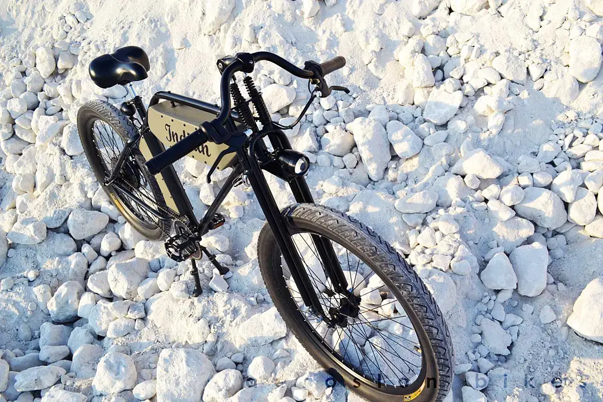

Мощно конечно. Но у меня вопрос важный: расстояние от рамы до паха стоя на земле есть?
На сайте c 05.04.2007
Сообщений: 981
Казанское ханство
Цитата shizgara:
Aeroslon Очень даже!!! ставь на поток, хипстеры оторвут с руками))
55кмч это дофига, я в сорокет на обычном уже очкую, хотя, когда крутишь сам, а не мотор, вел раскачивается, а тут просто вцепился в руль, наверно не так страшно.
апд.

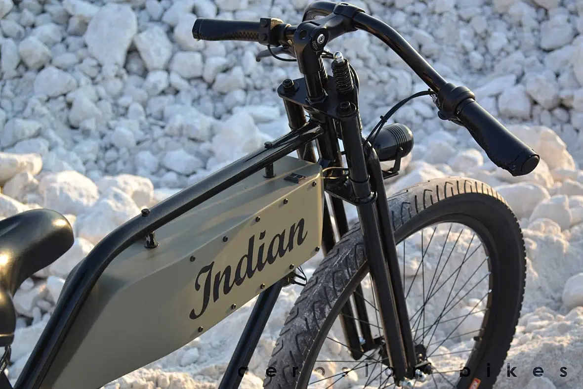

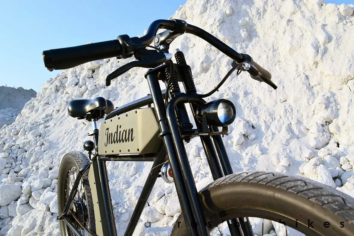

Не могу понять что там спереди наварочено, две вилки? жесткая и аморт?
Это называется стрингер))
Цитата irishman:
Aeroslon, какой вес?
примерно 30
Цитата shinodem:

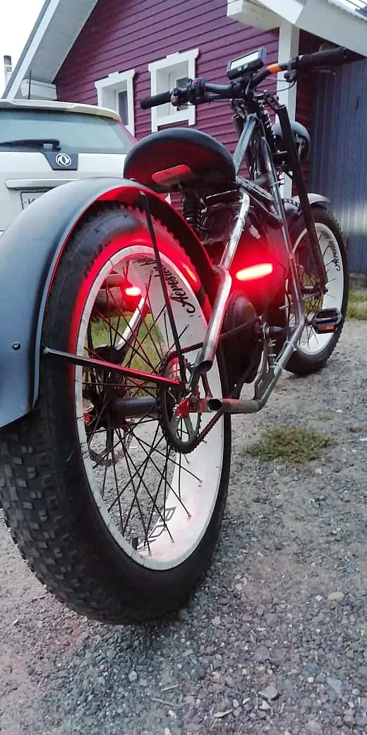

А почему защиты нет ни на цепи ни на колесах,  чуть дождик и  весь забрызган
все в угоду стилю
есть, тут посадка чуть другая, нет необходимости в вытянутой ноге.

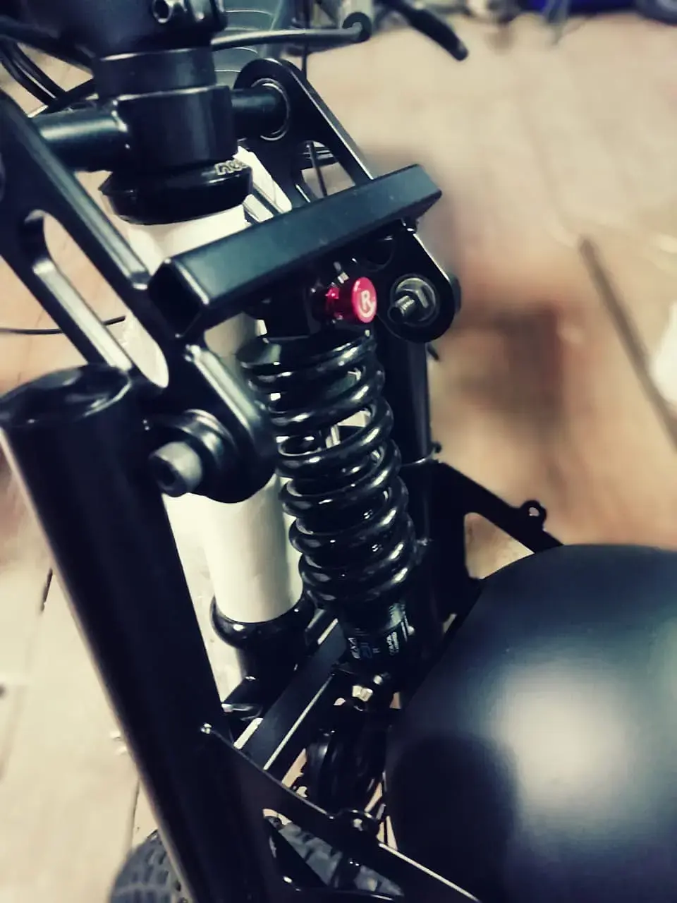

Кто понимает в техничке?
Есть два типа амортизаторов (с воздушной пружиной), с негативной камерой и без (я имею в виду воздушную камеру, там, где воздушная пружина, на шток и масляную камеру не обращайте внимание). Как я предполагаю, в определенный момент при разжатии амортизатора, в негативной камере давление становится больше, чем в позитивной, и тем самым получается демпфирование уже в обратную сторону, не давая колесу на отскоке с разгону ударится в край амортизатора и что нить оторвать. Так ли это? Есть ли какое то еще назначение этой камеры?И какое давление стоит качать? Если мне нужно, допустим, на однокамерном 120, то на двухкамерном я могу накачать 160 в позитивной и 40 в негативной, а могу 200 в позитивной и 80 в негативной. Что это даст в таком случае? Что изменится?Ну и вопрос "на засыпку". Какой амортизатор лучше (плюсы и минусы), с негативной камерой или без нее?
В частности вот https://aliexpress.ru/item/32898841069.html и вот https://aliexpress.ru/item/33040563754.html
На сайте c 17.11.2014
Сообщений: 188
Kyrgyzstan, Bishkek
akkoxe
Вы не совсем верно понимаете. Амортизаторы бывают двух типов - пружнно масляные, и воздушно маслянные. В 1м случае роль пружины выполняет механическая витковая пружина, во втором - воздух. Демпфирование в любом случае выполняет маслянный демпфер. Бывают конечно аморты без демфера на дешевых велосипедах, но такое полноценным амортизатором считать нельзя, т.к нету демпфирования (а с ним и регулировки компресии и отскока). Часть которая отвечает за сжатие - она как бы разделена на 2 "пружины", позитивная и негативная. Негативная предназначена для того, что сжиматься первой (она значительно "слабее"), и она когда полностью сжата - начинает работу позитивная. Это сделано для того что бы амортизатор "жрал мелочь" - регировал на мелкие неровности, но при этом не пробивался на более крупных неровностях. В дешевых вариация роль негативной пружины выполная механическая витая. В полноценных амортах роль позитивной и негативной пружины выполняют воздушные камеры. Накачиваеться давление в амортизатор, а уже в нем воздух сам распределяеться по камерам (бывают и исключения у рокшокса были вилки dual air, с возможность начивать позитивную и негативную камеры отдельно, но сейчас такая технология устарела). Накачивать нужно согласно рекомендациям производителя под конкретный вес райдера, учитывая сэг( что это такое лучше погуглить). Если у аморта нету негативной пружины, то он будет крайне "дубовый". Ну и вообще сейчас нормальный аморт это обязательно наличие позитивной и негативной камер.
Я бы вам крайне не советавал брать дешевые аморты с алика, у которых дизайн полностью слизан с именитого бренда fox. Лучше взять брендовый аморт типа rock shox, fox, manitou, ценник там начинаеться от 150-200$/ И еще нужно обязательно учитывать ход амортизатора, и его общую длинну (какой конкретно аморт нужен к раме, указываеться производителем рамы).
На сайте c 01.02.2014
Сообщений: 3086
Milky Way
Мне пока амортизатор нужен будет под один проект (моноколесо с подвеской), в следствии которого скорей всего амортизатор пострадает. Поэтому беру "подешевле", без надежды на ресурс. Просто главное, что бы была регулировка и общая схема соответствовала. А потом, как принципиальная схема подвески уже будет обкатана, поставлю нормальный.
Таким образом, как я понял, все амморты сейчас идут двухкамерные (имею в виду пружину, а не шток), просто у одних есть подкачка негативной камеры отдельно, а у других все делает автоматика (клапан и т.д.), верно? Таким образом можно сделать по принципу "бери любой, качай по мануалу, и будет счастье", так как все они работают плюс минус по одинаковому принципу (опять же имею в виду воздушную пружину, а не шток)?
Сообщений: 188
Kyrgyzstan, Bishkek
Да, может и сейчас они есть. Но смысла в этом нету, когда клапан сам может отрегулировать. Если только не для тонкой настройки, но на это заморачиваются думаю только проф. райдеры и продвинутые любители. То что вы скинули первый ссылкой, думаю просто скопированный китайцами старый fox. Я по крайней мере относительно новых моделей с возможность раздельной накачики камер не видел.
Ага. Принцип амортизатора один - сжиматься за счет пружины (воздушной или механической), разжиматься при этом демпфируя сжатие (маслянный демфпер, гасит быстрый "отстрел" обратно за счет прохождения масла через отверсития внутри штока). А дальше уже возможно вариации с типами пружины, дополнительными масляными камерами итд.

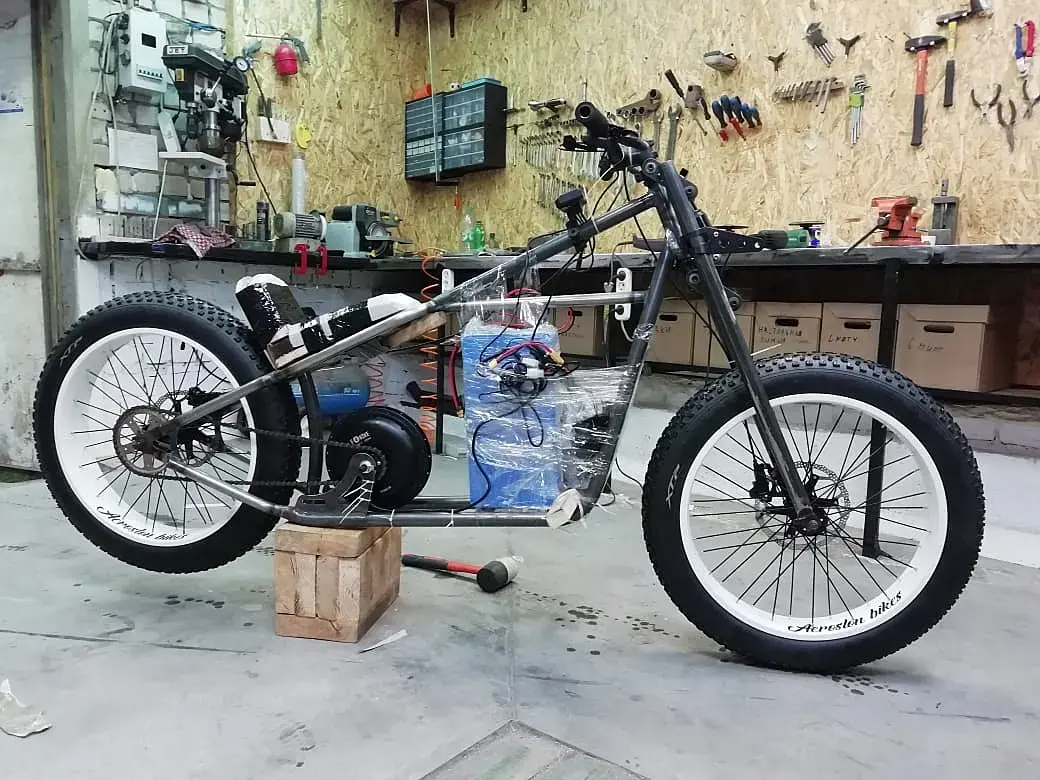

Это было как только сварили раму, первые покатушки, первые впечатления и больная жопа, так как катать целый день на досках, без задней подвески это больно))).
Но зато эмоций была куча, самые основные эмоции были, когда я первый раз нажал на курок газа и это чудо полетело. В общем до 65 он разгоняется за 2.5 секунды. Это целый день ездишь с восторженной улыбкой.
С этим байком вообще приколов много, я периодически бываю у байкеров местных, и вот когда дяди упитанные в косухах, садятся за руль этого чуда и выжимают газ, слышишь удаляющееся "б...я  сука он прет". В общем получается как с пони, можно катать за деньги, так как покататься хотят потом все)).
А когда на светофоре подьезжаешь, на тебя смотрят так без особого интереса, но когда ты легко делаешь всех, при включении зеленого, то на следующем светофоре машины начинают прижиматься и народ вылезает из окон посмотреть на это чудо)).
В общем эмоций масса. Сейчас байк уже покрашен, осталось чуть электрику допилить и все, на продажу, а себе что то чуть поспокойнее, но этот адреналин иногда хочется испытать)).
Когда полностью добью, покажу финальные фото.
