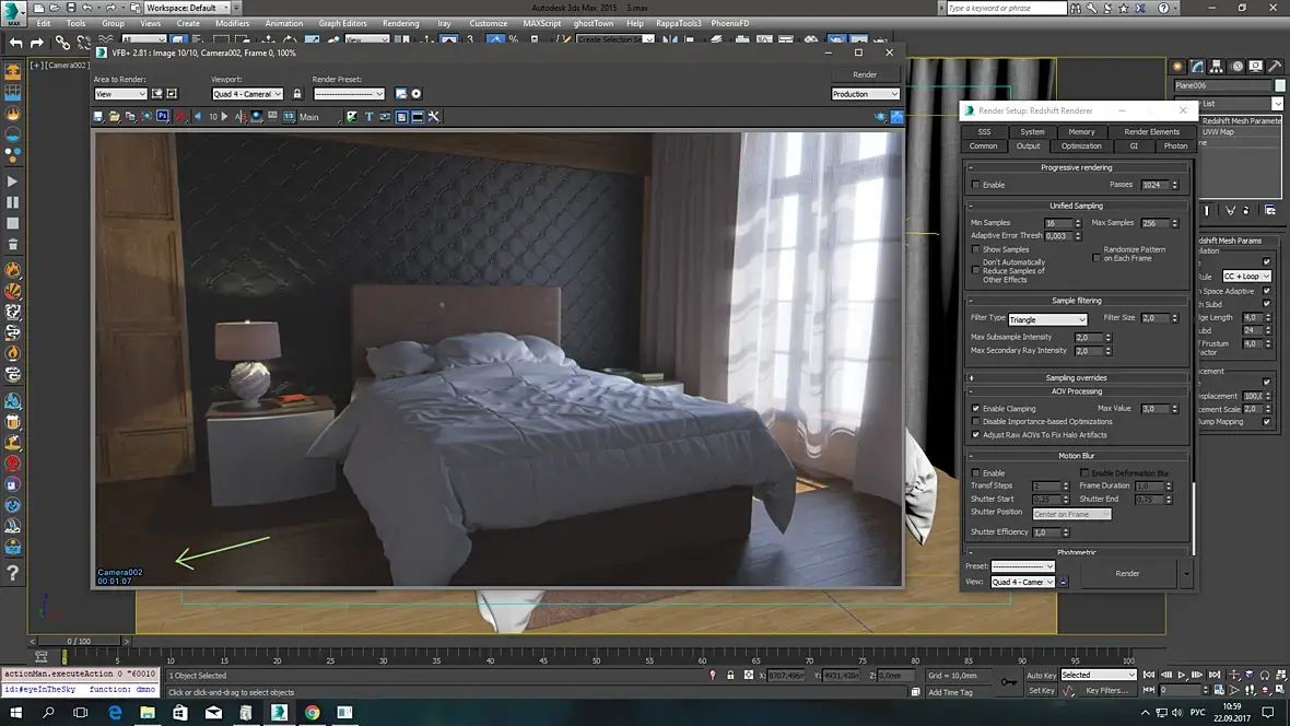

Не давно в какой-то ветке постил пример одного кадра интерьера: Весьма темно получилось, один портал, тюль как есть стоит с картой опасити без исключений всяких GI. Безо всяких шумов в соло на 1070ке делает 1 минуту 7 сек, при небольших манипуляциях с оптимизацией.
Да и брать в расчёт FStorm как эталон особо сомнительно, как минимум на этот момент времени.
На этом кадре FStorm намертво зависал в калькуляциях - видимо связанно с моушен блюром, а тот же RS пережувал всё в секунды..
Какой же тут ШТОРМ после этого.. )
