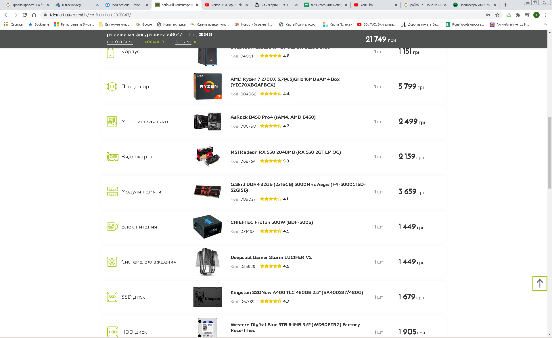

Доброго времени суток, прошу покритиковать конфигурацию:
Deepcool TESSERACT BF без БП Black/Blue                                         - корпус
AMD Ryzen 7 2700X 3.7(4.3)GHz 16MB sAM4 Box (YD270XBGAFBOX)   - проц.
MSI B450M PRO-M2 MAX (sAM4, AMD B450)                                           - мать
MSI Radeon RX 550 2048MB (RX 550 2GT LP OC)                                 - графика
G.Skill DDR4 32GB (2x16GB) 3000Mhz Aegis (F4-3000C16D-32GISB)   - ОЗУ
CHIEFTEC Proton 500W (BDF-500S)                                                      - БП
Deepcool Gamer Storm LUCIFER V2                                                 - охлаждение СP
Kingston SSDNow A400 TLC 480GB 2.5'' (SA400S37/480G)        -  SSD под загрузку приложений и автосэва макса
Western Digital Blue 3TB 64MB 3.5" (WD30EZRZ) Factory Recertified - HD
PS два года профессионально дизайном и визуализацией в максе не занимался, но последние тройку месяцев прежние заказчики, как сговорившись Буквально упрашивали делать им средненькие и небольшие объемы.
С удовольствием поделал, в свободное от основной работы времени. Появилось желание вернуться к максу.
Комп старый еще на 3770к. По любому нужно что то новее, но загрузки пока нету и будет или нет не знаю.
Отсюда предельная экономия.
Основные вопросы(сомнения):
1) Чифтек 500 Вт - потянет ли? а если захочется через пару лет поставить из 9*** серии с 16 ядрами
с другой стороны у меня какой то i-7 из первых работал на 400 ватном чифтеке года полтора, а у того проца TDP наверно ватт 120 был.
2) материнка 2 планки памяти, цена минимально возможная. с другой стороны 2 последних компа я не занимал больше двух планок никогда и в общем никогда не использовал разгон на постоянку.
3) Память - производитель, частота???
4) Корпус - не будет ли провоцировать шум(дребезжание. дешевый, в долларах около 40 баксов

Мать - говно. Вот таблица:
https://docs.google.com/spreadsheets/d/1d9_E3h8bLp-TXr-0zTJFqqVxdCR9daIVNyMatydkpFA/htmlview#gid=639584818
Покупайте мать, у которой вот эти два столбца зелёные, ну или на крайняк второй справа жёлтый, если уж совсем денег нет. И чтоб было 4 слота под память, пригодятся ещё потом.
Берёте старую видеокарту из старого компа, а деньги на радеон пускаете в хорошую мать. Потом сможете 9-й райзен туда воткнуть или ещё новее, какие выйдут.

Сообщений: 6985
jobalex
этот кулер в этот корпус не влезет по высоте

На сайте c 31.01.2010
Сообщений: 16
sten
да на корпусе пишут, что до 169мм. охлаждение. Этот 168мм. Конечно  - максимум.
это сборка с одного сайта, он вроде автоматом не предлагает принципиально несовместимых вещей.
Мне нравится в нем характеристика шума 13 Дб.
У меня сейчас системник, в метре стоит не слышно, включен или нет, ну только винт когда перезапускается, тогда конечно гудит, хочу такой же безшумный.
Сообщений: 6985
jobalex
бесшумный корпус стоит от 100$
кулер не влезет в этот корпус. и кулер шумный
Сообщений: 16
pogreblegik
Мамку все таки решил на 4 планки брать
Revered
эта "компромисная" для визуализаций в 3 раза производительнее.
3770 - семь лет от покупки, все равно нужно менять. потому что i7-3770k скоро будет звучать.... как
Pentium-4.
А АМ-4  вообще импонирует, это не  то что я брал два i-7 с разницей в 2 года и оба на разных платформах.
А тут есть вероятность через пару лет сдать этот камень за сотню и купить 16 ядер сотни за 3-4. не покупая новый системник.

Сообщений: 5680
Kalevan
Не в 3 а в два. И я знаю о чем говорю я очень долго работал на 3770К. Сейчас вы просто хотите поменять один устаревший процессор на другой, и 7 лет такая система не продержится, 2700 уже сейчас ниже средних значений производительности для рабочих машин. И при этом жертвуете такими компонентами как видеокарта или бок питания например. Тем более сами говорите что задач для машины пока толком нет. Дело ваше, но... я бы не рекомендовал. покупать технику для которой нет задач это деньги на ветер.

На сайте c 10.03.2019
Сообщений: 33
Цитата sten:
jobalex
берите мать б550
Вроде бы чипсет б550 не поддерживает R 7 2000-ю серию процессоров. Так что если брать с перспективой апгреда то только два варианта: либо Х570 который поддерживае 2000-ю серию или при ограниченном бюджете б550 и процессор 3600 с последующей заменой на старший. Цены на 3700 не адекватные при сравнимой производительностью с 2700. После выхода новых процессоров у АМД они обычно падают прилично. Сам был озадачен похожей проблемой. Пока отложил ввиду отсутствия загрузки. Проблему будем решать по мере поступления

Сообщений: 6985
motnahp1
ну пишут на сайтах производителей что нет поддержки, что странно очень то
На сайте c 29.11.2010
Сообщений: 629
Цитата jobalex:
Ну или останется этот на следующие лет 7.
это что за сказки? У меня сейчас 2-сокетная система на 3647, которая 3г назад стоила овердофига, сейчас она еще актуальна, но через 4 года боюсь уже будет по актуальности как сейчас Xeon 2670v1. Так что зря вы так, АМД очень часто обновляют свои процы, сами подумайте - 3 года назад анонсировали 1950х, и уже почти год как 64 ядерный 3990х, т.е. почти двукратное наращивание производительности в год.
Это то что из-за размера БИОСа микрокоды не влезают? Так то не у всех же производителей.
