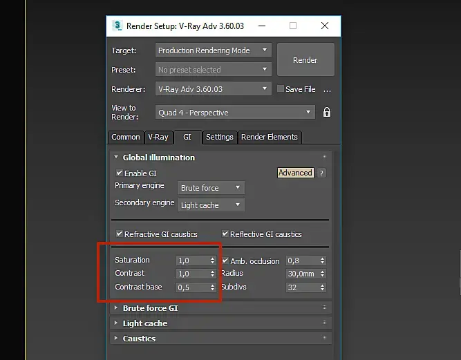

Попробуй с этим поиграться
Не надо с этим играться. И окклюжен тоже надо отключать. Юра, смотри в сторону VRayExtraTex и в него VRayDirt.
