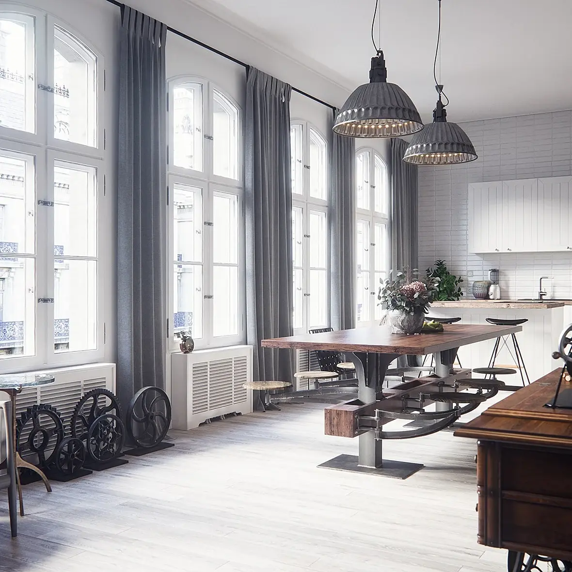

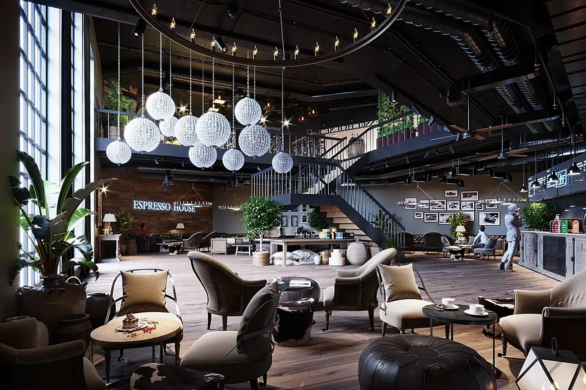

Здравствуйте, подскажите как сделать такое яркое дневное освещение с такими темными тенями(примеры ниже) посредством vRay? или это исключительно заслуга фш? у самой пока выходят тени намного светлее примеры:

ZXVisual это не мои работы, хочу добиться такого эффекта, или такой контрастный эффект перебор?

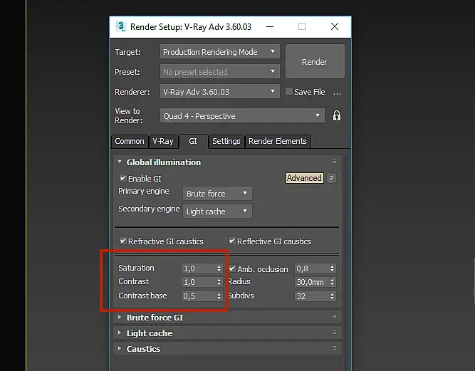

Попробуй с этим поиграться
Не надо с этим играться. И окклюжен тоже надо отключать. Юра, смотри в сторону VRayExtraTex и в него VRayDirt.
