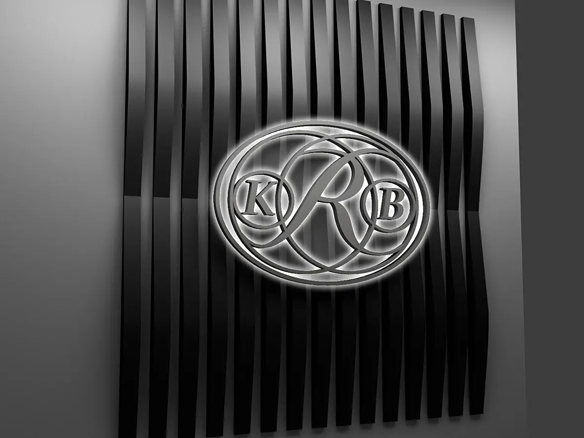

Добрый день.
Помоги сделать контражурное свечение в 3D. Хочется максимально правильно передать как осветиться поверхность.
Когда Шрифт ровный, там нет проблем, я ставлю сзади источники света, и получается хорошо.
Но когда фигура изогнутая (как на картинке) выставить источники света не получается.
Приходится доводить в фотошопе
Возможно ли задать источнику света форму?
или возможно есть другие способы как это сделать?

На сайте c 22.03.2013
Сообщений: 21
Женька:
Н е это не то, круг тоже простая фигура. Задача дать логотипу такое свечение
На волнах 3d стены будет разная освещенность, и хочется это сделать не в фотошопе

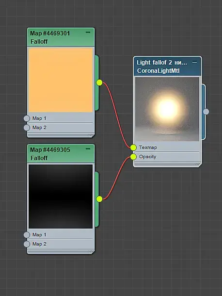

kimkor2009:
скопируйте логотип, расположите копию сзади и юзайте :масштаб объекта+материал светящийся и в материале карты falloff  . это если корона
для вирея, как показано на видео.
Хотя мой способ может быть и не самое лучшее решение....

У меня V-ray? если подскажете как это сделать в вирее , буду благодарен
На сайте c 14.05.2010
Сообщений: 191
Омск
kimkor2009:
вы посмотрите видео на которое ссылка, там же все показано.
в качестве меша вибирайте скопированную геометрию, или отдетаченные полигоны.
Сообщений: 21
Все огромное спасибо!!! все получилось!!
