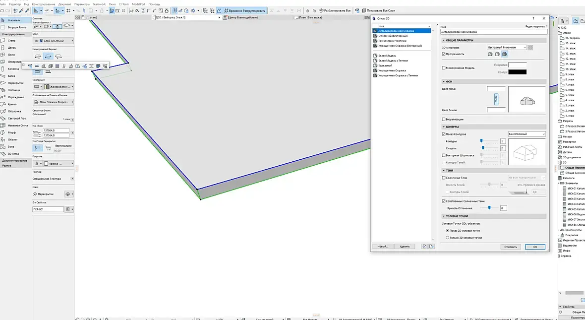

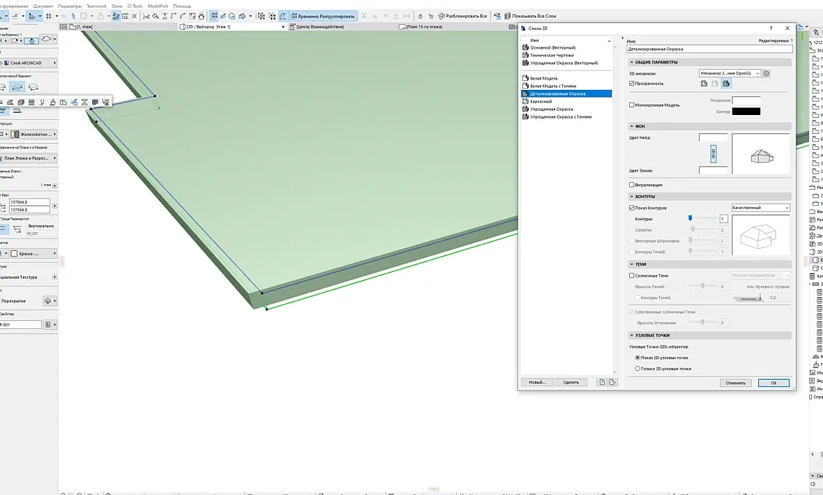

Добрый день! Кто-то сталкивался с такой проблемой. В 3д отображаются контуры нерпавиль, как на скриншоте. Если перейти в векторное отображение все работает корректно. Перекрытие одно в сцене ни с чем не пересекается. Настройки 3д отображения на скриншоте. Объединение файла с новым файлом настроенным по дефолту не помогает

Хорошо бы версию программы знать? И какая обнова? Может нужно просто обновить...
Но грешу на дрова видюхи. Или просто на видюху.

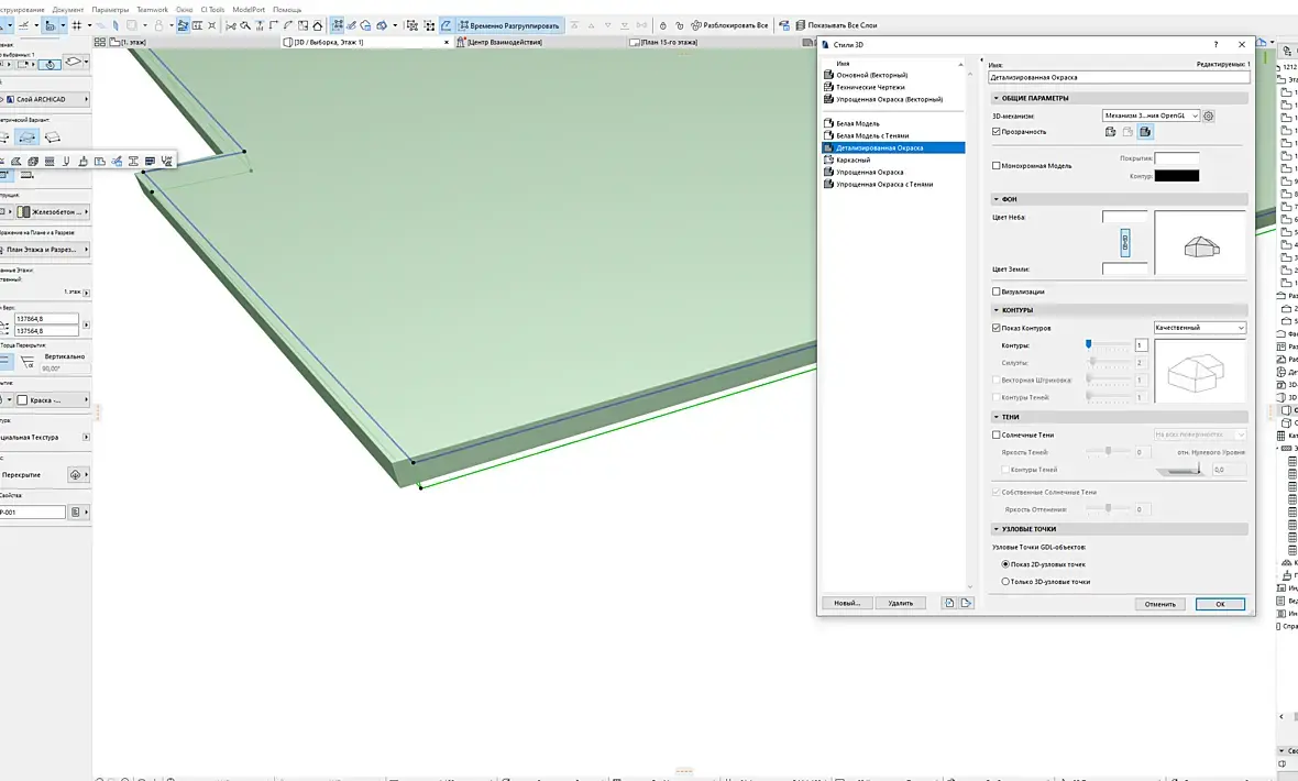

Это мне скинули с другого компа, одна проблема на 2 компах, не может же у нас обоих быть проблемы с видюхой 23 архикад 4000 сборка, раньше ткаого не было. Если взять все объединить и скопировать в новый файл проблема решается текстура нормально отображается и контуры. Но это долго копировать всю информацию и воостанавливать все виды
Вот одно и тоже место до копирования всего в новый файл и после. Дело не в видюхе. На 2 компа такое версия видеодрайвера разная и видюхи разные 1060 (6гб) и 2060 super.

Подготовил файл что бы скинуть удалил весь мусор сохранил в пла, решил открыть и проблема решилась сама собой видимо где-то было что то кривое какой то объект или перекрытие. Не догадался сразу это сделать. Не стал бы чистить так бы и не догадался, Спасибо!:))))
