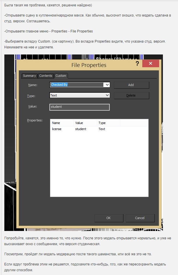

Здравствуйте! Возникла проблема. Надо модель перевести из студенческой версии в обычную. хотелось бы подгрузить сюда модель. По дурости делала в студ.версии. Прочитала правила подгрузки модели, написано что в студенческой версии не принимают. Есть ли возможность обойти этот момент? Или придется с нуля все моделить? Спасибо

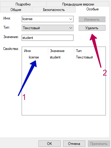

В свойствах файла вроде бы можно убрать.

Буду благодарна если будет описан подробно порядок действий :) Я нубасик

Можно экспортнуть модель в FBX и потом импортнуть в новую сцену. В FBX студенческость не переносится.

Ещё как вариант сделать пустую сцену в нормальной версии макса, мержнуть туда сцену студенческую и сохранить.

Спасибо.Тоже наткнулась на решение!
