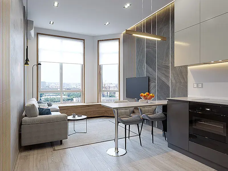

На сайте c 30.05.2007
Сообщений: 20
Вот такой интерьер. В Люмион он нужен для видео с облетом камерой, ибо в Короне уйдут годы на это) Цена интересует+-
Сообщений: 5675
Kalevan
Мозг не делайте а просто на ферму рендер скиньте. стоимость фермы включается в финальный прайс для зака. Не нужно выдумывать себе проблемы там где их нет.
На сайте c 20.02.2016
Сообщений: 265
Смотря сколько кадров. 4-5 суток (а Vray раза в три быстрее будет). А если на ферму, например, то я рендерю 180 кадров за 75 долларов. Совсем не страшно. В люмионе Вы такого не получите. Ужасно будет
Сообщений: 7012
Вид за окном у Вас случайно не плейн? А то при полете камеры может случиться сюрприз )

Мне для своего портфеля
