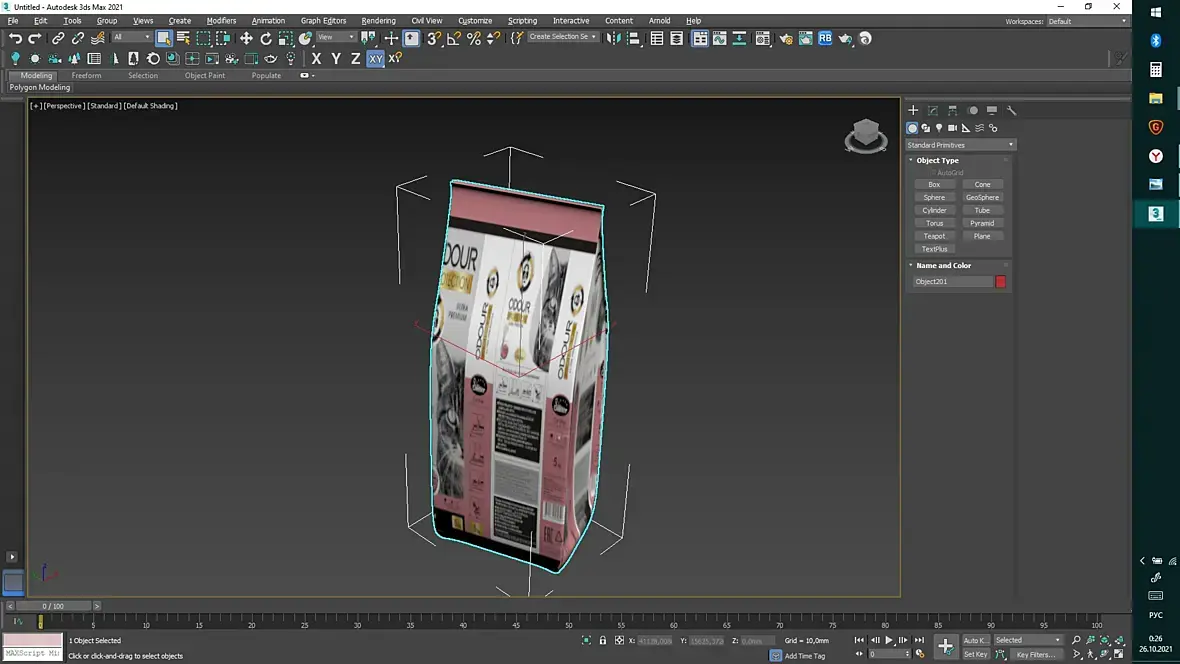

Вот и настал мой черёд писать на форум, а не искать решения из существующих
Проблема такова: переконвертировала сцену из вирея в стандарт, экспортировала ее в формат obj, текстуры при открытии последнего все сохранились, но crop'ы слетели и простая упаковка состоящая из боковушек, передушек (так сказатб) и дна выглядит просто как не за uvwmap'пленная фигня
это не работает только с объектами, у которых в мульти-саб-обджекте 5 текстур
с теми у кого их 2 - все ок
еще такой момент, что из стандарта (после перевода модель в obj) она конвертируется в физикал материал
upd:открыла obj, переCROPала все что нужно, переэкспортировала в еще один obj, при повторном открытии опять все слетело
