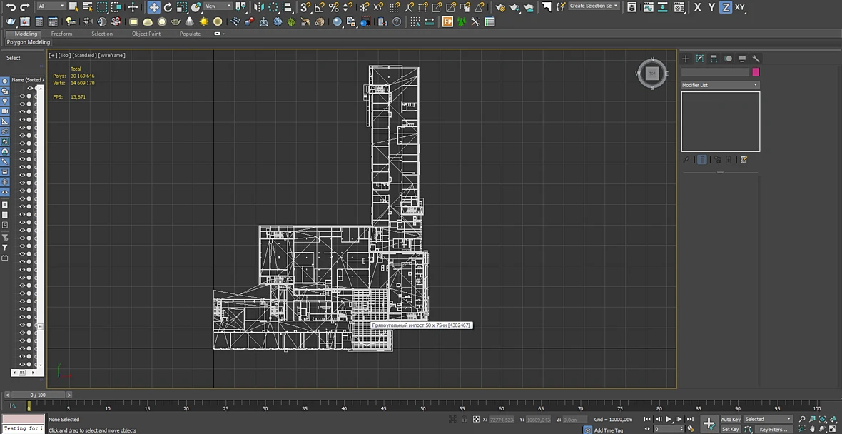

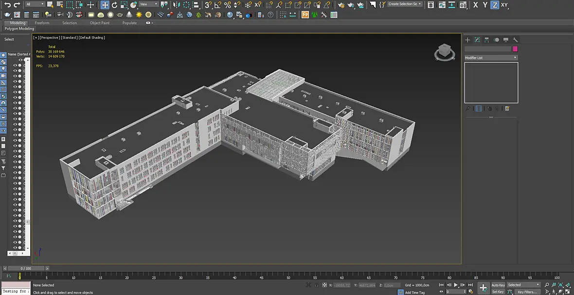

Вот что у нас получилось.
1. В соответствии с ПЗУ привязали координаты в Ревите,  нашей школы.
2. Выгрузили из Ревита в FBX.
3. Потом загрузили файл в Макс.
То что получилось прикрепил в скриншотах.
получилось 30 мл.полигонов.
Я так понимаю что теперь мы сохраняем в из Макса в fbx и 3dsMax scene file (.max)?
Прошу поправить если что - то не так делаем.
На сайте c 03.10.2006
Сообщений: 182
ИМХО, должно быть ближайшее окружение территории с благоустройством и рельефом.. Плюс вся модель должна быть лоуполи..
Сообщений: 4483
Нет, теперь удаляем всё это и делаем лоуполи. Потому что говорили в среднем о 3-10 тыс. поликов максимум в зависимости от сложности модели.
Естественно, можно и больше, то же здание МГУ и в 100к поликов не уложишь нормально. Но для такой школы пара тысяч полигонов - это максимум.

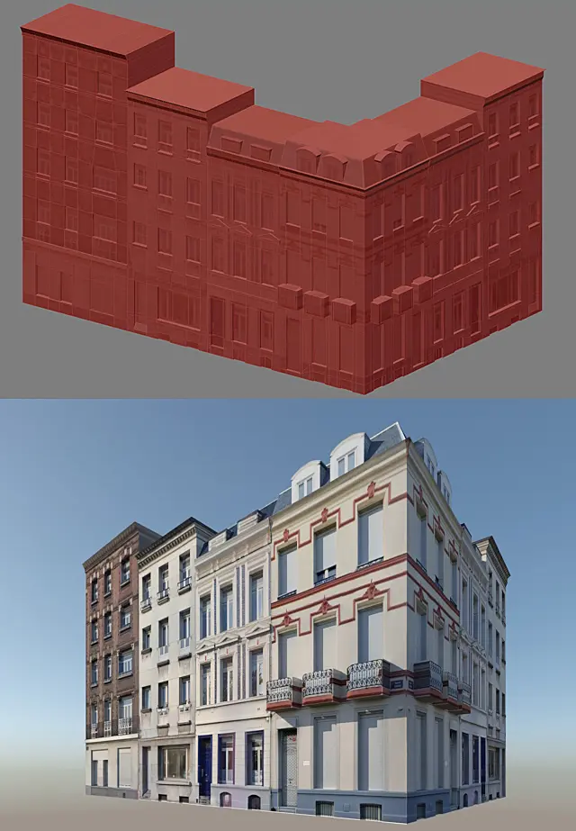

В идеале должно быть что-то типа такого:
Т.е. просто текстура, наложенная на фасад, и уже по которой сделан минимальный рельеф фасада типа углублённых окон, выпирающих балконов, простой формы карнизов и т.д.
В примере выше чуть больше 1к полигонов. И то это сделано для рендера, так что оптимизации особо нет, при желании можно сократить ещё вдвое.
