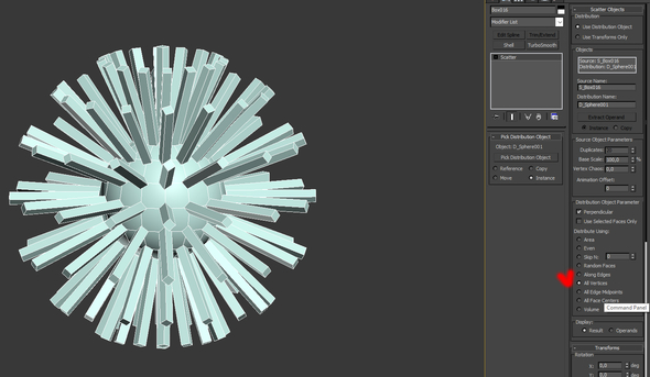

партиклы. сфера из нужного кол-ва вершин, 1 вершина ,1 партикл, 1 шейп.

Скаттер по геосфере, например по вершинам. Контролировать можно сечениями геосферы. Так же можно попробовать с примитивом Hedra.

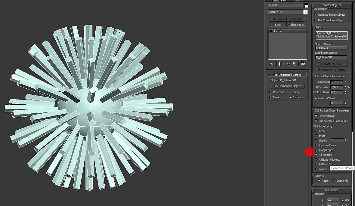

Scater отлично копирует, если задать по вертексам.. и сферу создать с нужным количеством вертексов..
Как вариант, но другая проблема, как сделать сферу с нужным числом вершин?

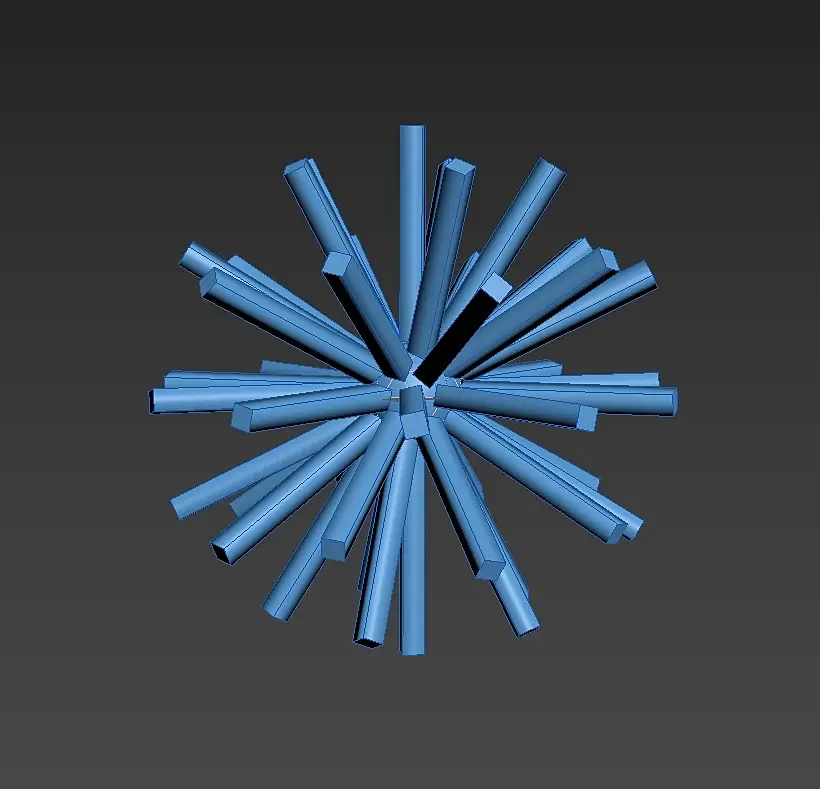

Способ найден, ИКОС

Цитата Jähman':
ну а дальше дело техники
Интересно на самом деле это может сработать?
Ты пробовал скопировать элементы и посмотреть как они выглядят после? Везде ли равные растояния?
Спасибо всем кто участвовал.
идеально...
