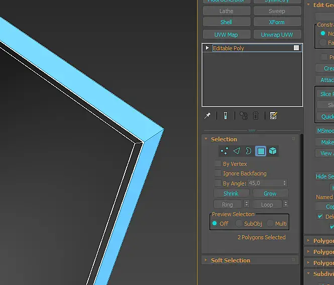

15.02.2023 11:01
Цитата nikitoz2 :
Кто знает? Раньше я выделял полигон и Shift выделялась линия полигонов. А теперь как?
Нашлось какое-то решение? Макс 22 и та же проблема(((
На сайте c 16.10.2006
Сообщений: 1839
15.02.2023 11:52
полоска не выделяется, просто с шифтом выдуляешь на нужную длинну, фиксируешь жмаком лкм
если надо выледить луп полигонов то жмакаем первый полигон потом с контролом соседний - двойным жмаком
