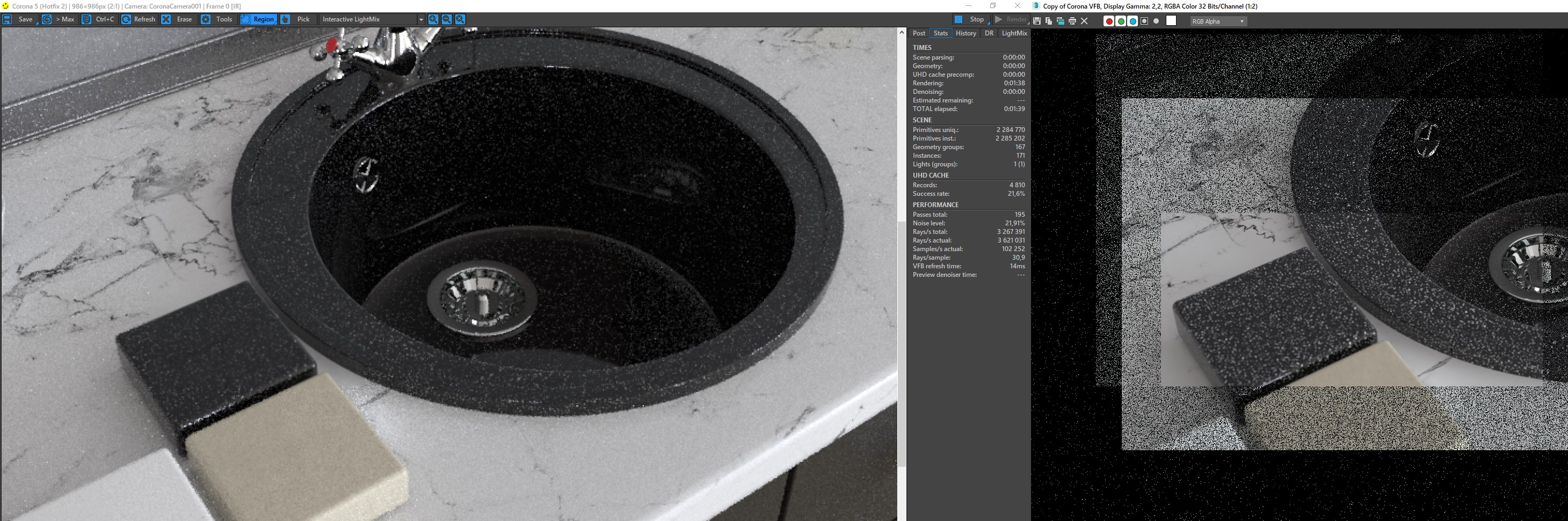

Настроен мат. Вроде бы всё отлично. При рендере выдает совсе другой результат. Я не думаю что разрешение картинки на столько может повлиять на текстуру.
Слева в интерактиве (для невнимательных разрешение 986х986 на весь экран) Справа рендер 4000х4000.
Куда рыть?

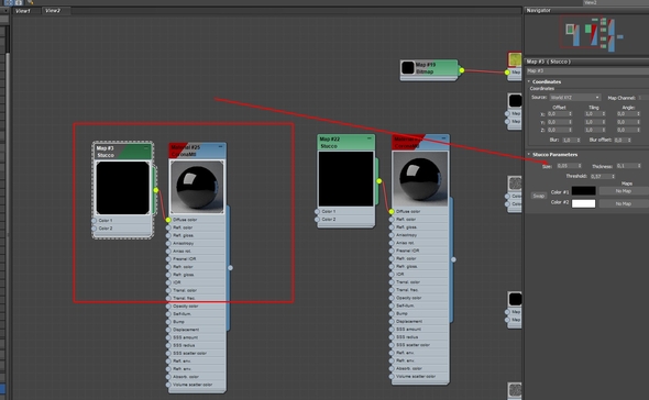

Процедурная карта Noise?
а, Stucco. Ее отрендерить в битмап. Должно сработать.
а, Stucco. Ее отрендерить в битмаб. Должно сработать.
Не знаю...Помогло уменьшение значения size в два раза. Так хоть уже ближе смотрится к оригиналу. Но почему такая разница с интерактивом не понятно
еще как может ну и сравнили, замыленные пиксели на 900 и на 4000 на финалке ...

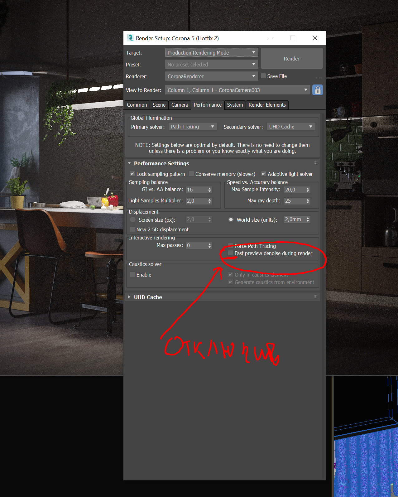

Возможно в интерактиве денойз включен и он мылит
нет у меня амд. Однозначно его нету

И все же, эту галочку лучше убрать и посмотреть, что будет.
Читаем внимательно. у меня АМД. Эта галочка даже при всем желании работать не будет (даже при установке короны не устанавливаются библиотеки
Сообщений: 3202
Ну так вы сравниваете апскейленую картинку в два раза с даунскелейной в два раза, естественно будет разница, и даже в фотошопе если уменьшить зумом картинку она будет сильно отличаться, причем даже битность влияет, так что надо смотреть на 100%, к тому же на интерактиве оказывается отключены ряд функций для отзывчивости, может там и фильтрация другая
