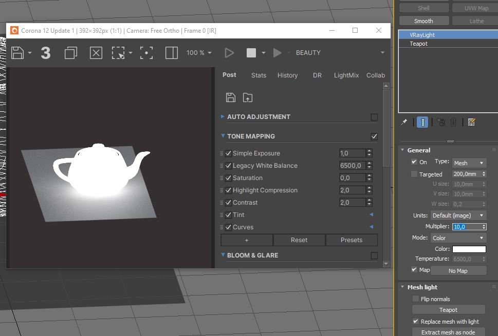

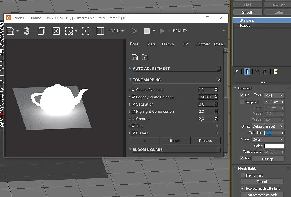

Корона понимает вирейский мешлайт, можно попробовать им.
