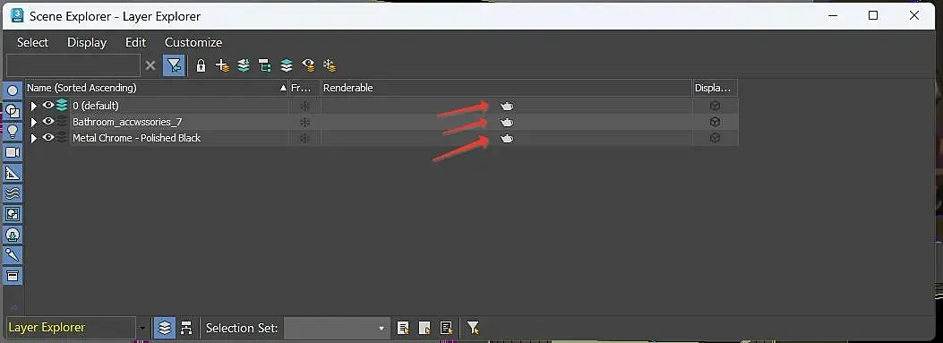

И проверьте ещё свойство слоя, возможно там отжата кнопка Renderable

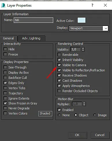

Либо в свойствах слоя "визибл ту камера"
