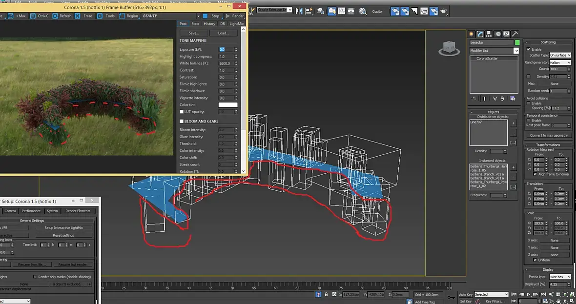

корона скатер
На сайте c 21.05.2016
Сообщений: 127
как удалить нижнюю часть????
На сайте c 27.07.2016
Сообщений: 1567
Красноярск
можно попробовать в Scale поменять местами значения "From" "To"
Сообщений: 127
нет к сожелению  и это не помогает уже пробовал , мне нужно просто чтоб скатер использовался лишь на верхнюю часть плейна, но никак не могу понять в какой кнопке секрет

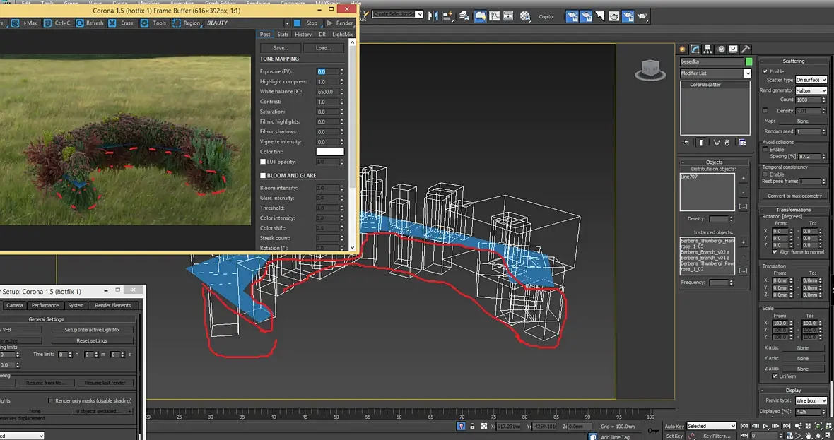

На сайте c 09.07.2007
Сообщений: 392
Очевидно снять галочку с align frame to normal.
На сайте c 08.12.2009
Сообщений: 657
Воронеж
Похоже что нормали идут и вверх и вниз, как был создан объект по которому распределяются цветы?
На сайте c 22.11.2006
Сообщений: 2033
Откуда ни возьмись...
Да да, такое ощущение что это объем с нулевой толщиной.
На сайте c 20.10.2012
Сообщений: 247
У вас скорее всего лайн и экструд со значением 0. Вам надо лайн конвертировать в Editable Poly, ну или накинуть на лайн модификатор Edit Poly, тогда всё получится)
Сообщений: 392
Не имеет значение. Достаточно просто снять галочку про которую я выше написал.
