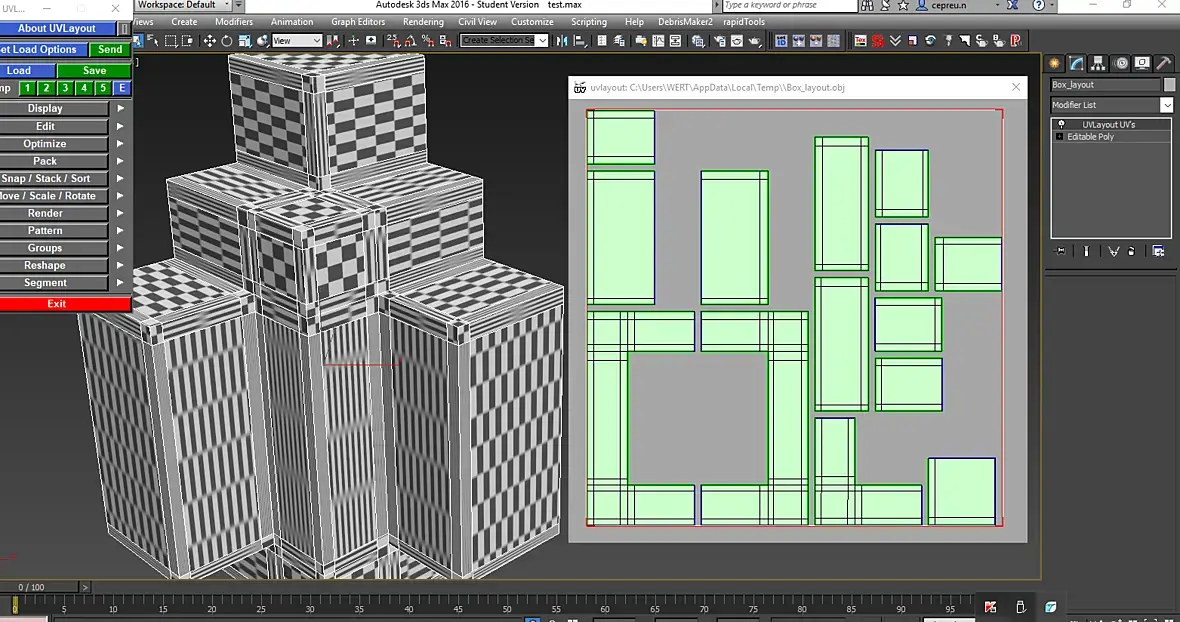

Уважаемые форумчане!

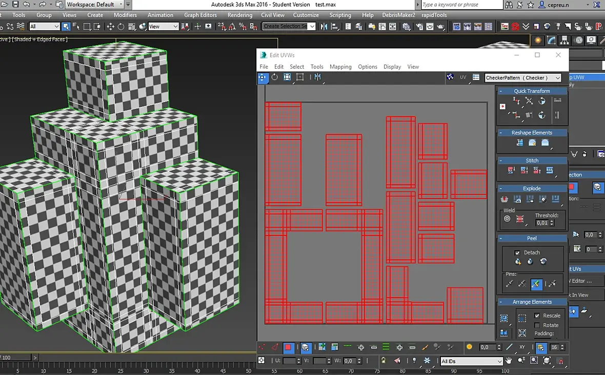

При создании развертки в самом "Максе" с помощью Unwrap UVW проблем нет.
При использовании UVLayout получаю "страшный сон в полярную ночь".
В чем может быть проблема???3ds max2016, UVLayuot v2.09.04 Pro.

бывает такой глюк .... попробуй не через скрипт переносить в Макс, а через ОБЖ (в Layout можно сохранить как *.obj)
На сайте c 14.02.2016
Сообщений: 26
Joensuu, Suomi
Спасибо, Ваш метод работает!!!
