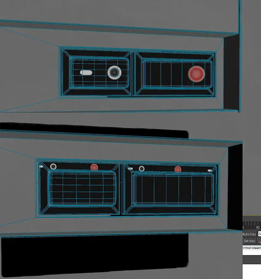

при переводе из одних единиц измерения в другиелибо меняется масштаб модели, либо при мердже, размеры остаются, но развертка в RWS меняется.
Есть нормальный и простой способ перевода из см в инчи и наоборот?

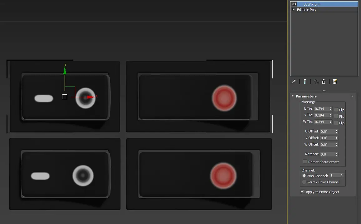

Если был наложен модификатор UVW Map в RW, то он мог не обновиться и его нужно заставить пересчитать маппинг. Выкл>вкл real-world map size. Но тогда сбросится гизмо :) Чтобы не сбросился можно сделать Reset, а потом сразу undo.
А вот если некое подобие RW маппинга было сделано в анврапе, то здесь поможет только скейл маппинга через uvwxform с каким-нибудь коэффициентом т.к. для 3дмакса это никакой не real-world, а просто координаты в развертке.
См в инчи: 1/2.54 = 0.394 во все Tile UVW Xform модификатора.

Что именно? UVW Xform работает всегда. Убедитесь что он накладывается на весь объект (apply to entire object).

после uvwxform ничего не происходит.
Да там нечего показывать. Просто накинут uv box и нажата кнопка rws. Проблема только, что после свёрнутого стека, при переводе сцены на друиге юниты, и если с масштабом в порядке - что в принципе да - если мерджить -  нужно накидывать по новой.  Если много такого да ещё и в сцене это не так чтобы простой способ, но что делать.

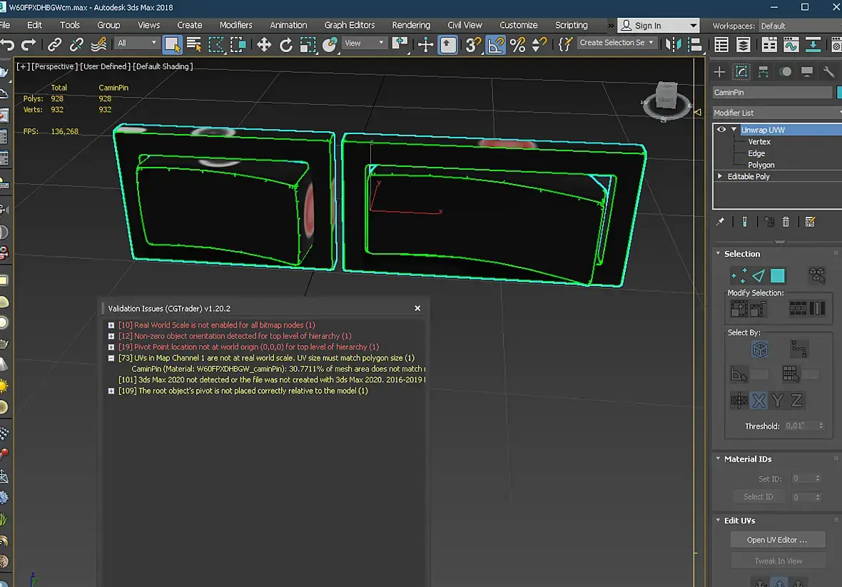

вот что пишет валидатор:
Cgtrader  в своём официальном видео на ютубе показывает- пользоваться UV Tools для коррекции rws

Выложите этот кусок модели если хотите найти нормальное решение.
Насчет скрипта rescale unwrap - я забыл, что там масштабирование от центра. В rw вам нужно масштабирование от нуля, так и делает uvwxform.

Ну и в чем проблема?
Если валидатор не пропускает этот маппинг, то это из-за изогнутых участков с боксовым маппингом. Там площадь uv чуть меньше площади геометрии. Эта разница может быть выше порога чувствительности их валидатора.
Решение - релакс этих участков и скейл под rw.

У меня все эти максы есть, всё там работает. Тайлинг, проверяете канал, ставите галку внизу на случай выделения в стеке.

резетнул - заработал.не знаю что за дичь сегодня творится )
