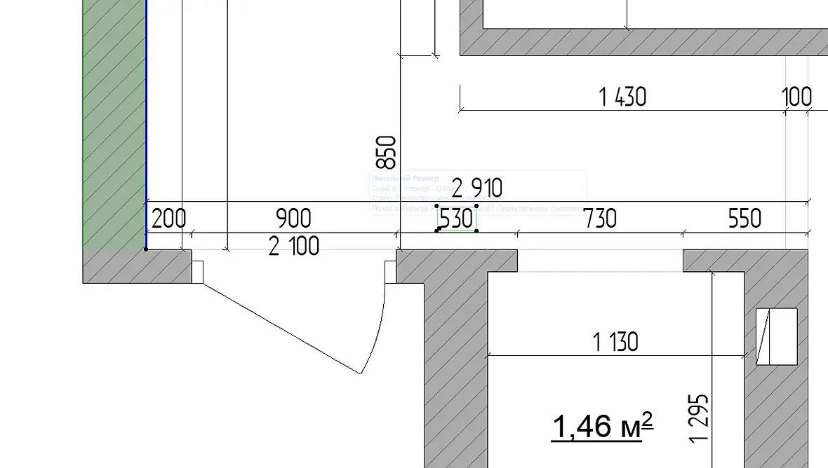

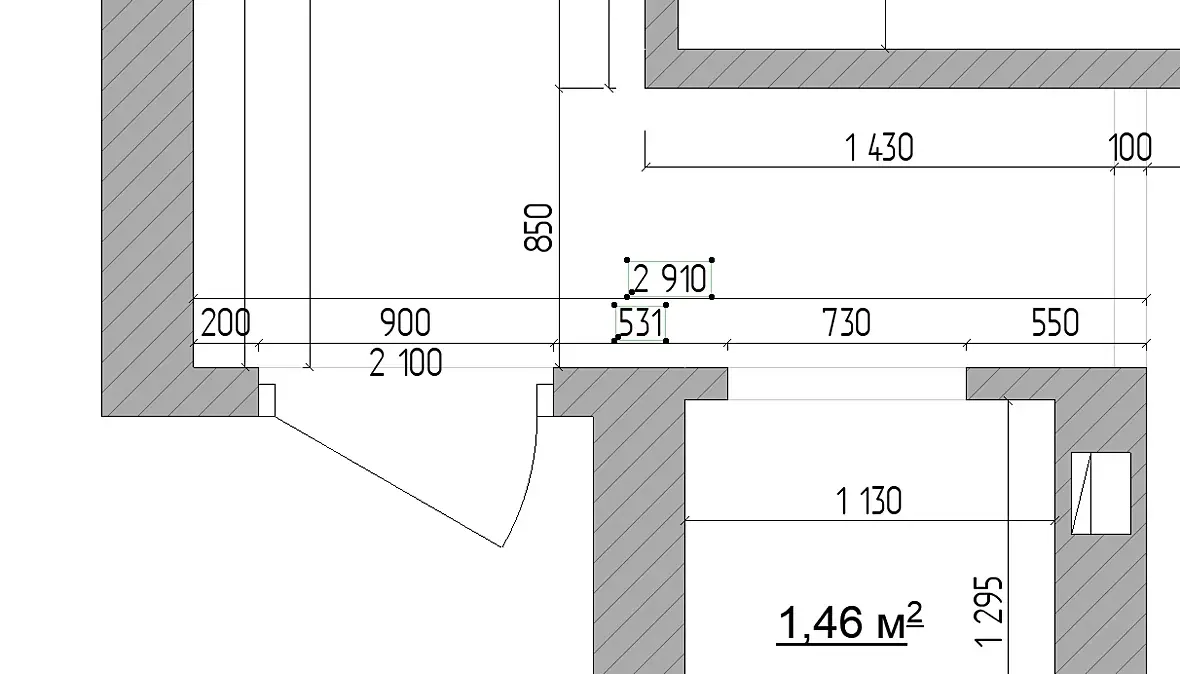

smiley-rolleyes.gif Пожалуйста)) Либо бывает, что стена сдвинута на 1мм. Тут уже нужно поискать какая стена!
Например, бывает и так:
Здесь нужно было сдвинуть левую стену на 1 мм в право. Притом что на общем размере число округленное. Дверь я тоже уже сместила на 1 мм.

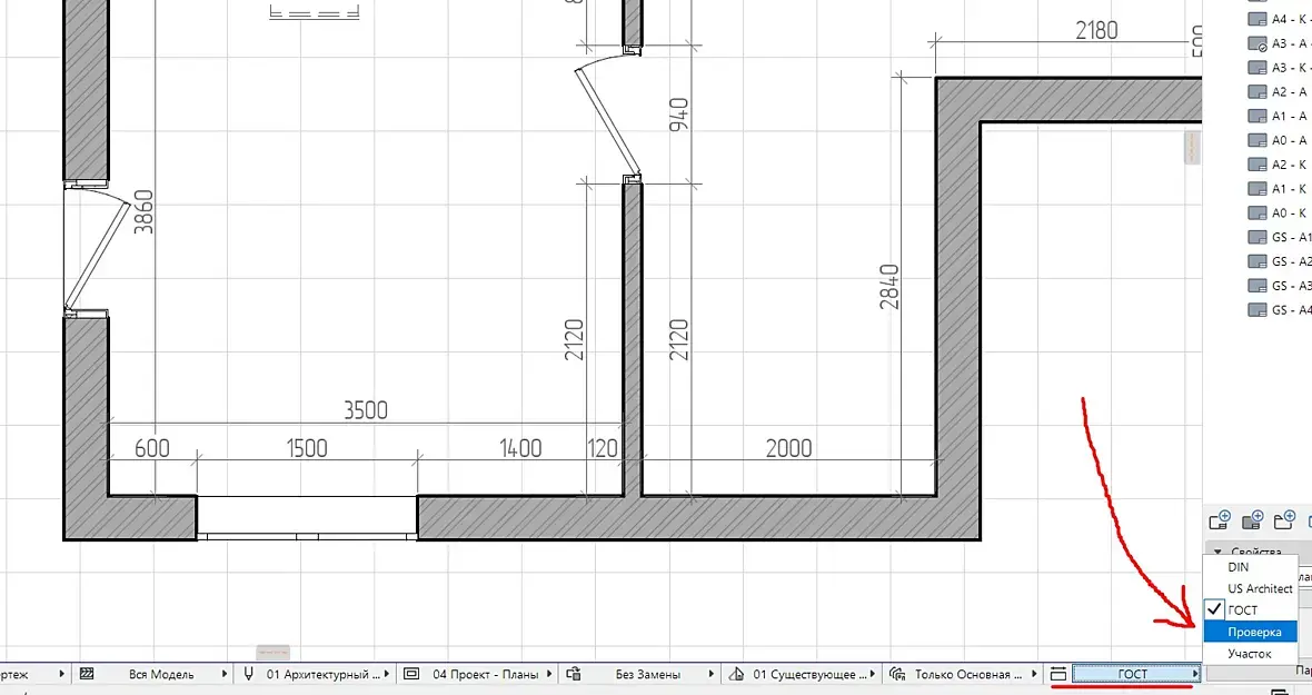

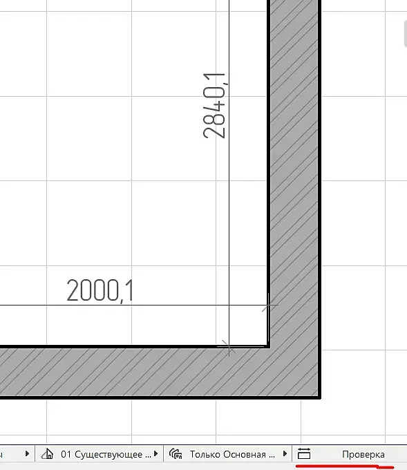

Я искренне надеюсь, что вам знакома такая настройка размеров, как Проверка (в которой показывает десятичные доли мм. Вот в них и причина лишнего миллиметра). Если будет 10,4 мм - это 10 мм, если 10.5 мм - это уже 11 округлит)

Я так обычно делаю, чтобы этот 1мм в соседнем размере не вылез. Беру объект рядом с кривым размером и двигаю его на 0,5 вправо или влево. В данном случае проем 730 подвинуть влево на 0,5, и ни один размер не пострадает.
