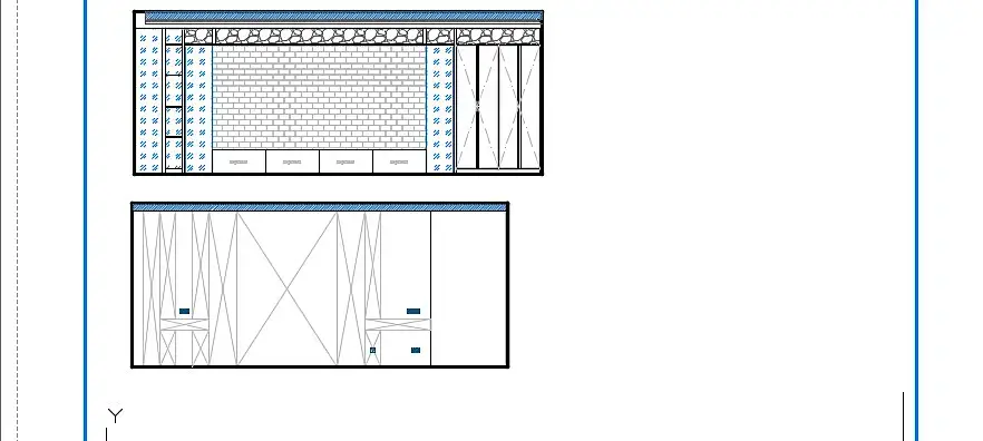

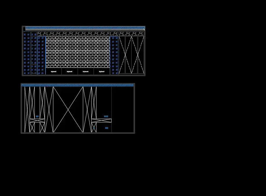

Всем привет!
В общем не в первый раз сталкиваюсь с этой траблой, но в последний раз она решилась, когда проект уже был сдан. Но не суть.
В общем, в какой-то момент полилиния начинает вести себя как нехилых таких размеров труба...я не знаю, там вес линии мб около 800мм.
Вес линии на примере у объектов справа-одинаковый (картинка ниже, я не сумасшедший) и эта трабла ток у полилинии.
Гугление меня завело в те дебри, о которых страшно говорить, может кто сталкивался с этой проблемой?
Пы.Сы.:
В целом решается просто-переносом проекта в новый файл, но таки бесит...
А вот и оно:

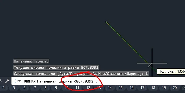

Цитата Adren:
сами линии удалил, просто фишка в том, что при попытке прорисовки полилинии этот прикол вылазиет.
проблема в этом, у вас сбит этот параметр полилинии. гуглите этот вопрос! и подчистите как вариант список слоев, там тоже явно много лишнего)
и параметр полуширина
какая то переменная у вас слетела! скорее всего что то перенеслось когда то из чужого, ну или из своего чертежа, и теперь каждый раз повторяется когда вы работаете с элементами этого чертежа

Цитата dead_lyric:
О! Благодарю! Вообще в ус не дул, что у полилинии есть параметр толщины. А вопрос гуглил, но максимум что находил, это проблема со слоями.

https://knowledge.autodesk.com/ru/support/autocad/troubleshooting/caas/sfdcarticles/sfdcarticles/RUS/Unable-to-change-the-lineweight-of-a-line-in-AutoCAD.html
