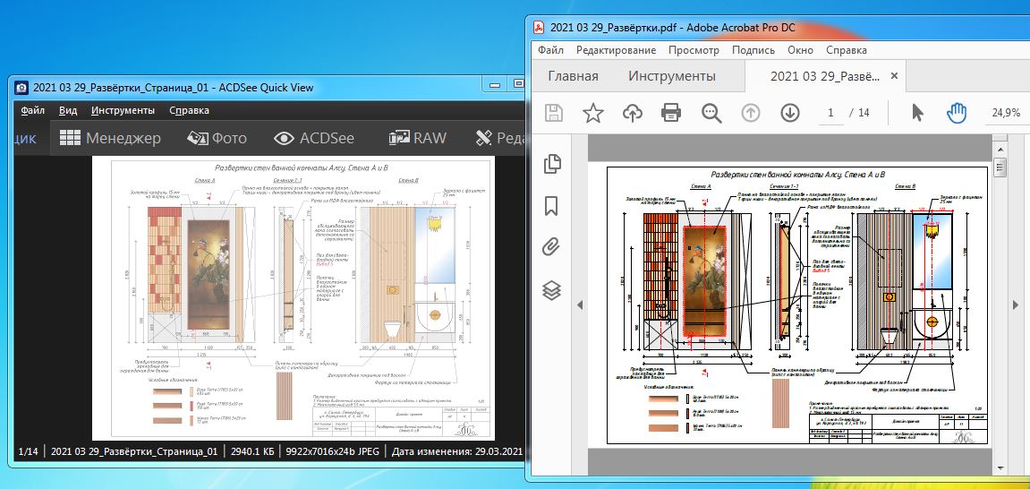

Помогите решить проблему. Из архикад 23 сохраняю книгу из нескольких листов в pdf. Потом из пдф преобразую в jpg. И понимаю, что некоторые листы мутные:
Что делать? Впервые столкнулась с такой проблемой.

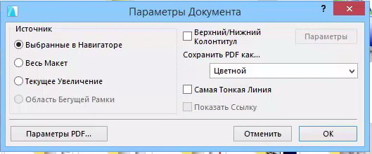

В книге макетов, выбираем сохранить как pdf, затем выбираем, выбранное в навигаторе. В параметрах документа галочки не ставим! В инете конвертируем pdf в jpg ставим 600 точ. Качество Ок!smiley-smile.gif

Привет. Да, странно... вроде всё так и делаю... У меня один лист нормальный без претензий, а второй мутный, 3, 4, 5 нормальные, а 6 снова мутый, 7, 8 нормальные, 9 мутный... и я не знаю что делать... так сдала... так неудобно было...
