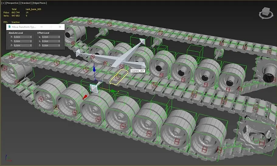

Кость в подгруппе не имеет собственных координат.
На сайте c 18.09.2021
Сообщений: 13
Доброго времени суток. Подскажите, пожалуйста, можно ли как-то присвоить ему координаты?

Дело в том, что у меня анимация привязана к координатам и как только я добавляю объект в подгруппу - все связи не работают
Цитата aӀех:
привет,
можно создать локатор (дамми) и приконстрейнить к нему кость, а сам локатор — парент к руту
Координаты появились, спасибо, но связи, почему-то, все еще не работают. Буду дальше копаться

Overlord4608, велкам, к слову — на скрине не видно IK, только FK, м.б. иерархия (последовательность привязок) кое-где некорректна. я бы создал копию сцены — "тестовый стенд" для скелета — проще отследить проблему
Я пробовал просто создавать пару объектов. Пока они независимы - все ок. Но если закинуть их в подгруппу - они уже не могут передавать значение позиции, не локальное, не мировое, но с ротейшеном - все ок
Вот нагляднее, что я хочу:

Overlord4608, а если сгруппировать "фрагменты" не между собой, а каждый — на рут-хелпер, м.б. зависимости сохранятся?

Пробовал, к сожалению не работает =(

Overlord4608, в порядке эксперимента можно попробовать добавить в каждое "плечо" по IK — это усилит зависимость/связь между локальным набором костей, и затем припарентить их по отдельности к руту. возможно, из-за её отсутствия при группировке макс и теряется в иерархии, не понимая, что теперь от чего зависит и что от чего высчитывать

Да! Получилось! Спасибо большое <3
О, да! Оно работает! Еще раз, огромное спасибо! <3 <3 <3
