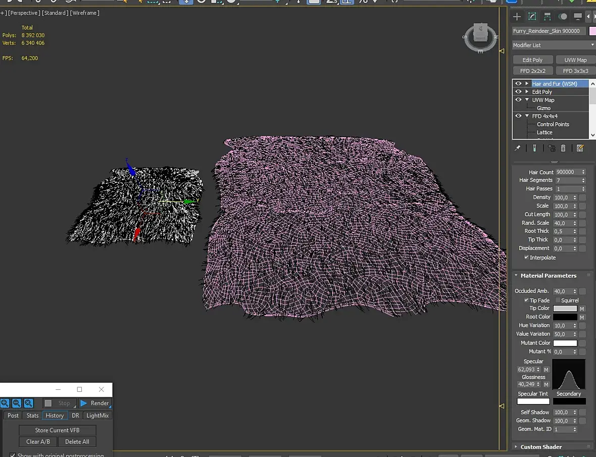

Всем приветик) Не могли бы вы подсказать, как можно изменить размер ковра с модификатором hair and fur wsm так, чтобы сохранились пропорции ворса по отношению к геометрии?)
Сейчас же, при масштабировании ворс остается той же длины, толщины и т.д., что и на исходной геометрии(
Знаю про конвертирование в геометрию, но там получается слишком много полигонов

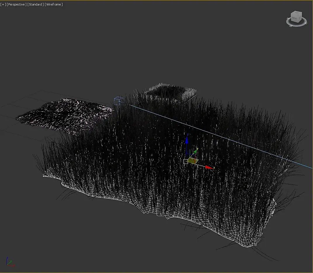

точно не помню что я делал. попробуй модификатор скопировать на какой-нибудь сторонний объект. Исходный объект отмасштабировать как нужно, сделать resetXform. а потом вернуть модификатор
еще какой-то совет был на форуме. но мне он не помог. либо я не понял его

просто отмасштабируйте в режиме редактирования в режиме элемента - сам плейн ковра

Эх, пропорции вроде перенести удается, но, в таком случае куда-то теряются все параметры стайлинга и ворс возвращается к своему непричесанному, исходному состоянию(
