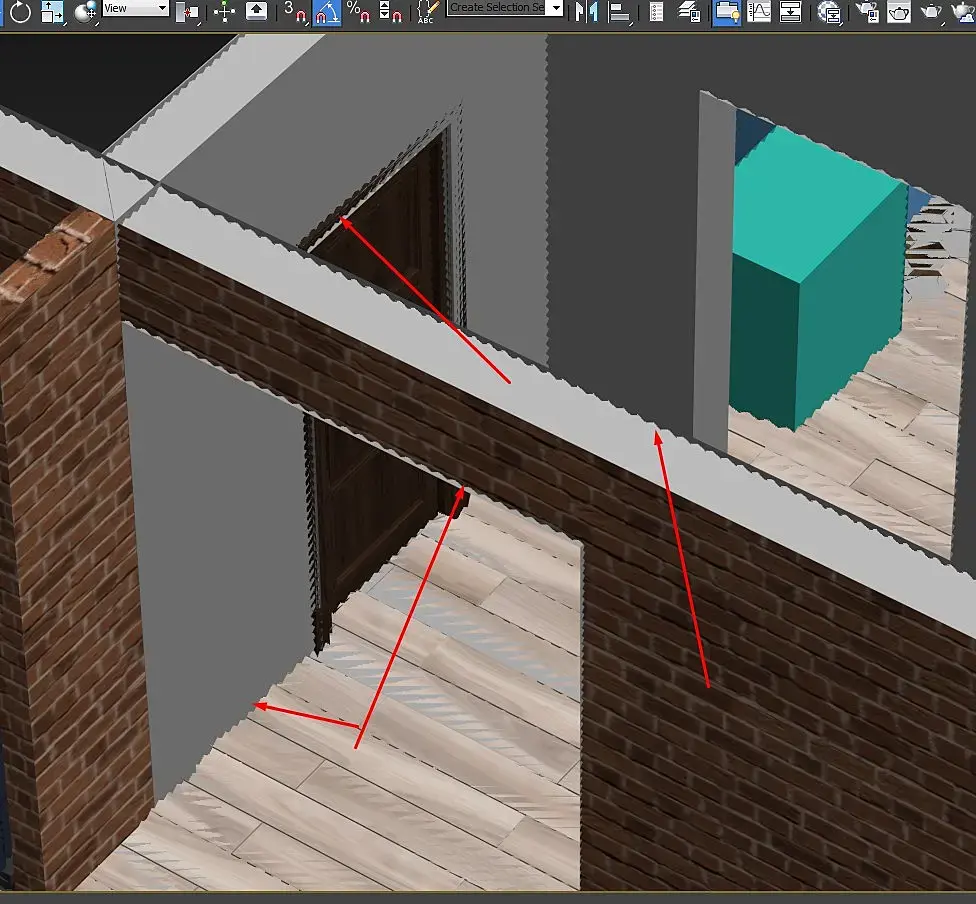

Доброго времени суток,
Второй раз происходит такая странная вещь.
Создала сцену, объекты отображались нормально. А потом я что-то нажала и края объектов стали отображаться криво/лесенкой ( См скрин.

Возможно, переключили это (хоткей - O)

Вы правы, Mirfen) Спасибо вам огромное))) Буду пробовать смотреть как работает max при вкл/вкл Adaptive Degradation.
