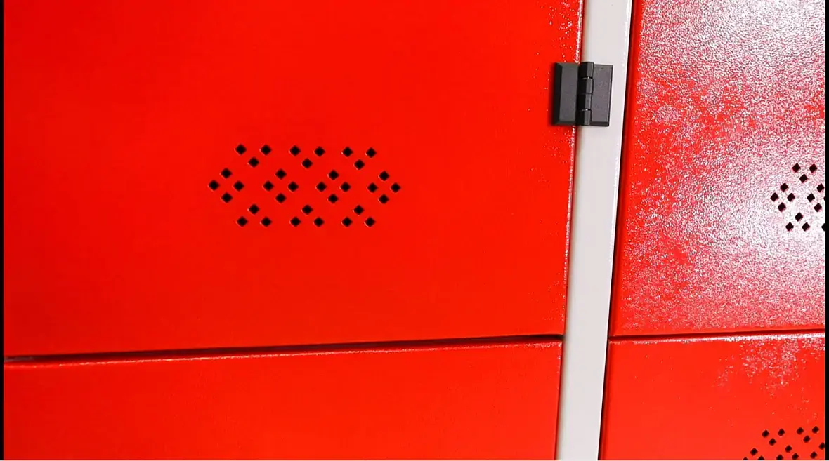

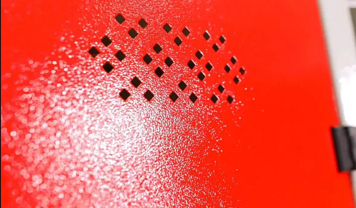

Здравствуйте. Появилась задача сделать вот такой материал.

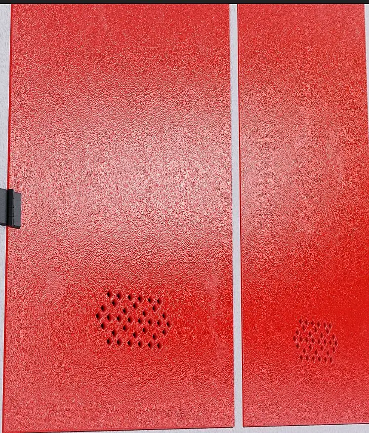

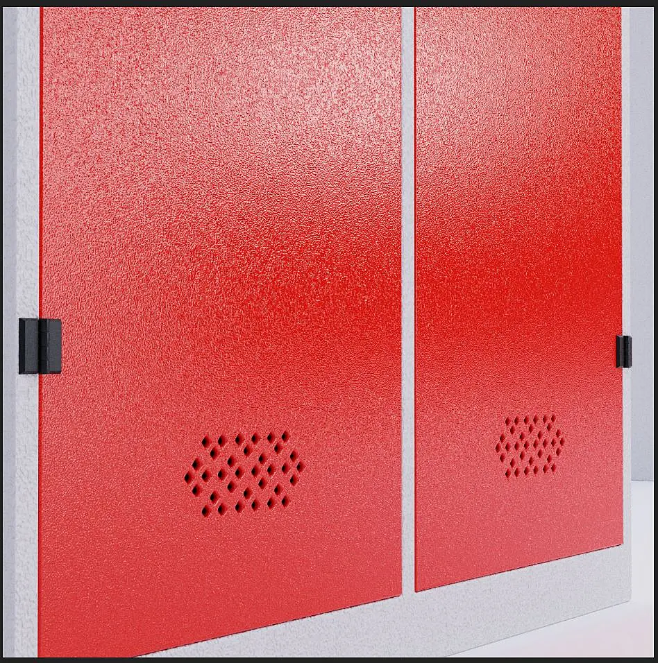

Сделал основу, добавил нойс на бамп, но повторить эту неровность отражений не получается. Я использовал разные карты не отражения, смешивал их, использовал фалоф, но добится такого результата не получилось. Вот что вышло
Сообщений: 4814
А чем плох? У вашего меньше глянцевость, в остальном норм
Сообщений: 6962
Согласен с Петром, по-моему тоже очень похоже. Если Вас не устраивает форма блика, то она зависит не только от мата, но и от формы источника света.
Сообщений: 4723
у вас же свет мягкий студийный в отличии от фотки, где ловят блик от лампы. и наверное еще хайлайт компрес или фильмик хайлат накрутили, который блик долбит. и увеличьте глосинесс.
толщину дверей уменьшите на дырках не красиво толстое железо

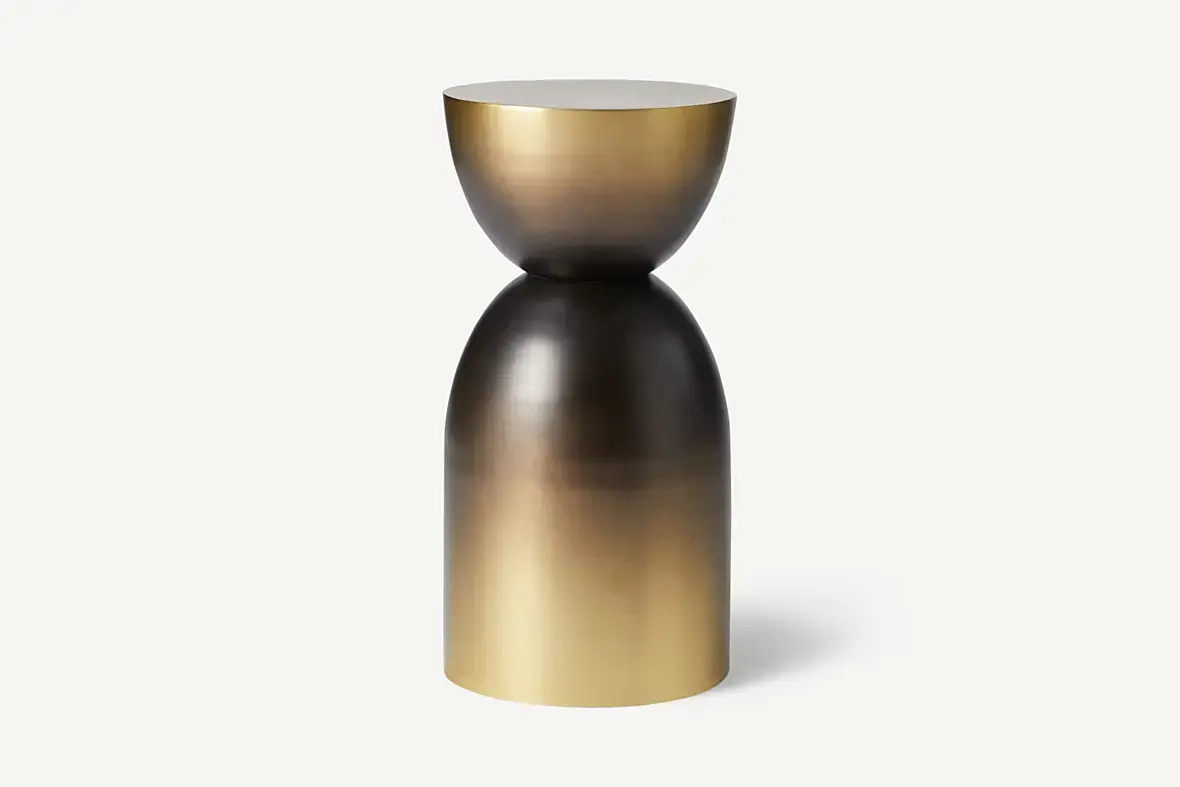

Подскажите пожалуйста, мучаюсь уже два дня, никак не получается создать полуматовый патенированный металл с окраской омбре, от черного к золотистому. Как такой материал сделать?
Сообщений: 6403
создайте чёрный и бронзу, замиксуйте через бленд используя в качестве маски карту дёрт с большим значением. Это если нужно на разные объекты, но интенсивность будет одинаковая, если объект всего один, то лучше маску нарисовать, будет интересней выглядеть.

Спасибо за помощь, получилось!
